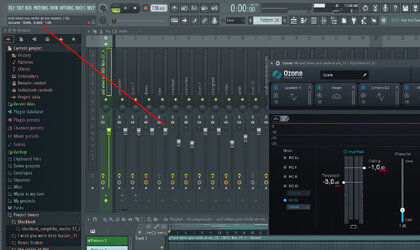

Ich meine die dB wie es aus der DAW rausrendert. Die dB die Ozone standardmässig auf minus 1 einstellt damit mir beim Umwandeln in MP3 keine hörbaren Artefakte entstehen (da ist der Zusammenhang zu den Artefakten in MP3). Und natürlich ist auch das digital. Ich war und bin die ganze Zeit im digitalen Workflow unterwegs. In der DAW. Beim Problem. Und deswegen verstehe ich auch nicht wie ihr da überhaupt irgendwie analog reinwürfeln könnt.
Ihr werdet im Screenshot sehen dass da schlicht dB steht. Von denen rede ich. Und die gibts nur digital.
Dass ich mal kurz die analoge Hardware erwähnt habe stimmt zwar. Ist aber wieder eine andere Geschichte. Und da wäre dann tatsächlich der Unterschied zwischen dBVU und dBFS interessant. Aber darum gehts doch hier gar nicht. Und selbst da wäre technisch eben nur der Headroomwert interessant den man für die analoge Hardware einstellt.
So, und jetzt wünsche ich noch einen schönen Abend und bin raus hier. Und hoffe dass die Verwirrung nun endlich entwirrt ist.
Gutes Beispiel.
Die 0db vom Fader haben keinen Bezug, wie ich schon schrieb, und sind analog und digital exakt das Gleiche.
Die db Angaben von Ozone stehen im Kontext mit True Peak, das kann nur dbFS sein also kann man da den Bezug auch weglassen.
Genau da unterscheidet sich ja FS und VU.
In VU ist ein Headroom schon "eingebaut" wogegen bei FS lediglich der grösste Peak, der in der Audiodatei vorkommt auf einen voreingestellten Wert herunter gerechnet wird. 2 verschiedene Audio Files, die den gleichen Headroom in Sachen FS haben müssen aber nicht in Sachen Lautheit gleich sein was dazu im Gegensatz mit VU schon eher gegeben ist.
