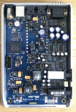

Am USB-Kabel liegt es auch nicht. Das habe ich bereits getauscht.. Also ich hab überhaupt keine Ahnung von Elektrotechnik. Trotzdem habe ich das Ding mal geöffnet um zu sehen ob mir als Laie irgendetwas komischen auffällt. Aber da ist nichts locker die Kleinen Dinger die Aussehen wie Batterien sitzen eigentlich alle fest. Den Staub hab ich mit etwas Druckluft-Spray gereinigt..
So sieht das Ding von innen aus..
Ich weiss, Ferndiagnose ist immer schwierig aber ich bin langsam am Ende meines Lateins.. und wollte mal Fragen was ich sonst noch tun kann?
Sieht wirklich merkwürdig aus. Ich würde mich direkt an RME wenden.
Ja das würde ich dann als Nächstes wohl auch tun... dachte nur vielleicht habt ihr noch ne Idee was ich sonst noch tun oder versuchen könnte.. Mich würde echt mal Interessieren welche Ursache das hat
Haste mal nen anderen USB Port probiert?
joa habe ich auch ausprobiert. Dann ist es kurz weg funktioniert ne Weile wieder und dann fängt das wieder von vorne an. Es macht dann auch komische Kratzgeräusche. Selbe Problem an 3 verschiedenen Rechnern..
Vielleicht gibt es strommäßig bei mir im Haus irgendwelche Einstreuungen?
Also optisch kann ich da nix entdecken. Wenns immer beim neu Anstecken der USB-male ist kanns sein das irgendwas passiert was den Prozessor (links oben) oder einen anderen IC aus der Bahn schmeist. Wie die Kollegen schon gesagt haben RME kontaktieren oder mit dem Händler wo du das DIng gekauft hast. Müßtest aber vorher abklären was die für das Finden des Deffekts und der Reparatur haben wollen, Garantie ist schon vorbei lang vorbei.
Ja hab's damals beim Thomann gekauft. Reparatur ist sicher nicht günstig. Leider kommt noch hinzu, dass selbst wenn ich ein neues Interface kaufen wollte, derzeit kaum ein RME Interface überhaupt noch lieferbar ist..
