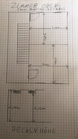

Hallo zusammen!
Ich habe eine Frage zu folgendem Szenario:
Ich habe zwei angrenzende relativ kleine Räume zur Verfügung. In den einen soll eine Tonregie entstehen. In dem anderen ein kleiner Aufnahmeraum. Aufgenommen werden soll ein klassisches Bandsetup, also auch Drums.
Der Raum für die Tonregie hat die Maße LxBxH 430x405x240 und der Aufnahmeraum die Maße 387x405x240. Die Räume sollen eigentlich auf Grund der Lage im Haus nicht in ihrer Funktion getauscht werden - falls es das aber sehr viel besser macht, wäre auch das denkbar.
Jedenfalls frage ich mich, ob ich akustisch gesehen nicht besser fahre, wenn ich die Wand, die die beiden Räume trennt einfach herausreiße und stattdessen einen größeren Raum mit Live End Dead End Konzept fahre. Die räumliche Trennung in punkto Live-Abhören wäre dann natürlich weg, wobei eh fraglich wäre, wie gut die Wand dazwischen isolieren würde (altes Haus).
Am liebsten hätte ich natürlich auch mehr Raumhöhe zur Verfügung, aber das lässt sich leider nicht bewerkstelligen.
Vielen Dank für jede Antwort hierzu :)
Lieben Gruß,
Matti

Den Grundriss füge ich gerne mal an.
Für den Raumakustiker fehlt gerade leider einfach noch das Geld, da der Umzug und die Renovierung an sich schon gut was gekostet haben und ich für das Material noch Geld bereithalten muss.
Ich vermute dann wird der Weg eben über die eigene intensivere Bildung gehen. Falls sich doch noch irgendein Tipp ergibt, gerne her damit :) Und noch eine Info zum Grundriss:
Würde man die Wand rausnehmen gehen durch die gesamte Länge also parallel zum Flur/Treppenhaus 5 handgehackte Holzbalken an der Decke. Ich sag mal handgehackt, weil sie glücklicherweise dadurch uneben und nicht parallele Oberflächen bilden. Die Deckenhöhe mit und ohne Balken sieht man im unteren Bild.
Lieben Gruß,
Matti
