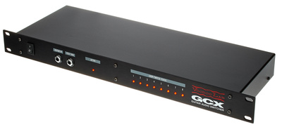

Inwiefern unterscheidet sich dein Switch technisch von beispielsweise solchen?
Voodoo Lab GCX Audio Switcher
ich habe mir alle auf dem markt erhältlichen geräte angeschaut, aber alle haben entweder zuviele HE & funktionen die ich nicht brauche (maselec, dangerous, manley, crookwood) oder zu wenige funktionen bzw. nicht in "mastering-grade". obiges gerät ist halt nicht symmetrisch & hat keine frontschalter (die allein schon die hälfte des gerätes kosten). das gerät hat einfach ein völlig anderes konzept & fürs mastering möchte ich solche lösungen schon vernünftig zugeschnitten haben.
