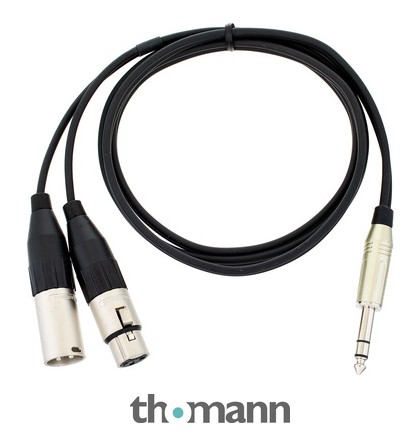

Hallo zusammen,
mein Mischer hat die 2 (li+re) klassischen 6,3mm Stereoklinkenbuchsen (Input + Output kombiniert) als MasterInsert.
Mein Masterinserteffektgerät hat 2 XLR Inputs (li + re) und 2 XLR Outputs (li + re).
Welche Verkabelung würdet ihr vorschlagen?
Grüße
Hannes
Davon brauchst du 2 Stück weil du für Stereo die Signale von 2 Kanälen (l+r) brauchst.
danke Günni,
aber gibt es irgendeine eine Möglichkeit, ein Balanced Signal aus dem Mischer zu erzeugen?
Der Ausgang ist unsymmetrisch, das ist aber kein Problem, die Leitungen sind kurz und es ist Line Pegel, das dürfte keine Probleme geben.
