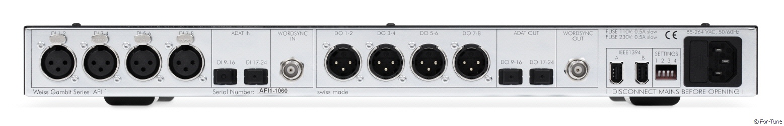

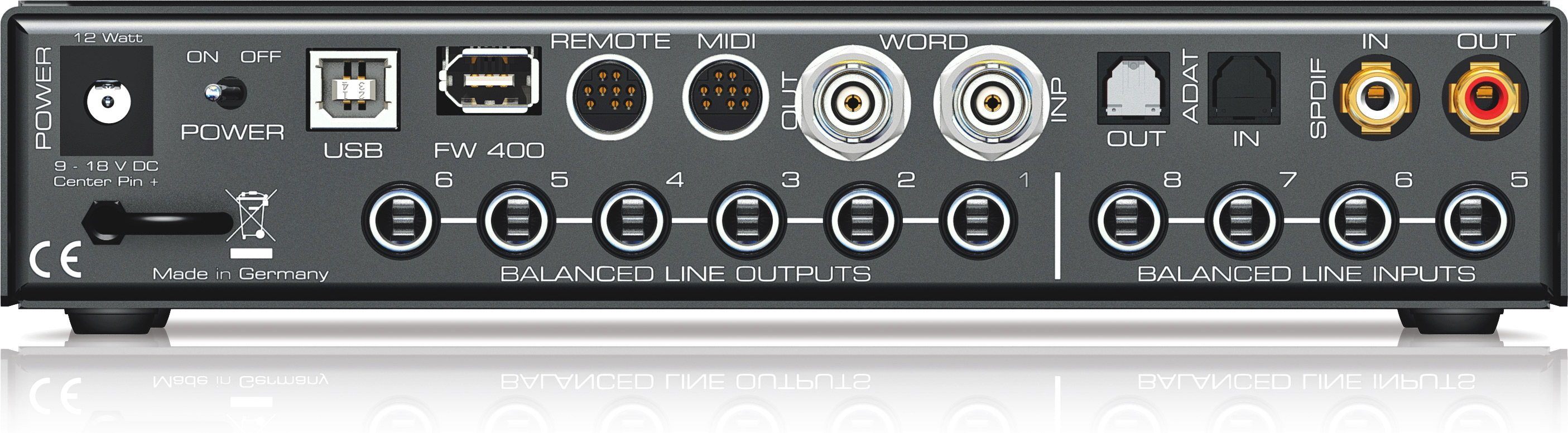

Hallöchen... habe ein Weiss AFI1 bekommen und möchte nun folgendes realisieren:
- 2x Hardware über den Weiss schlaufen (per XLR)
- RME UCX als "Haupt-Interface" behalten und dort ebenfalls noch Hardware schlaufen
- Beides parallel benutzen
Anschliessen kann ich das RME per USB und das Weiss per Firewire. Wie kaskadiere ich die beiden jetzt am sinnvollsten?
Bildlis:
Muss ich das (Wenn ich Totalmix nutzen will) vom RME per ADAT out ins Weiss ADAT in schicken und von dort per ADAT wieder zurück`? Sync auch ADAT übernehmen lassen - welches Gerät? Oder per BNC.... öh.. hülf :)
verbinde die beiden über adat und wenn du magst kannst über wordclock syncen - adat würde aber reichen (rme master)

ich frag mich gerade was dir das weiss interface bringen soll - der hat ja nur digital IOs
das teil will mit firewire funktionieren und nicht kaskadiert über ADAT seine nichtvorhandenen analog IOs durchschleifen
Firewire to AES/EBU (8 channels)
AES/EBU to Firewire (8 channels)
Firewire to ADAT (16 channels maximum)
ADAT to Firewire (16 channels maximum)

Also eigentlich ist das nette Teil dazu gedacht deine AD/DA mit deinem Rechner zu verbinden.
Ach Mist... ja das Gerät nützt also wirklich nen feuchten.. :D
verkaufe es oder gibs zurück.
