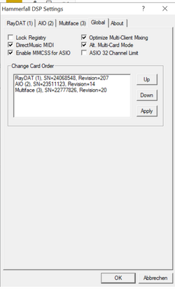

Du kannst hier die Reihenfolge ändern siehe Foto
ach guck... da wär ich nie drauf gekommen... Mit up/down dort kann man dann wohl die Reihenfolge festlegen - das oberste ist dann halt das erste (1) Device. Top Info, danke dir!
Diese Option gibts bei mir nicht:
