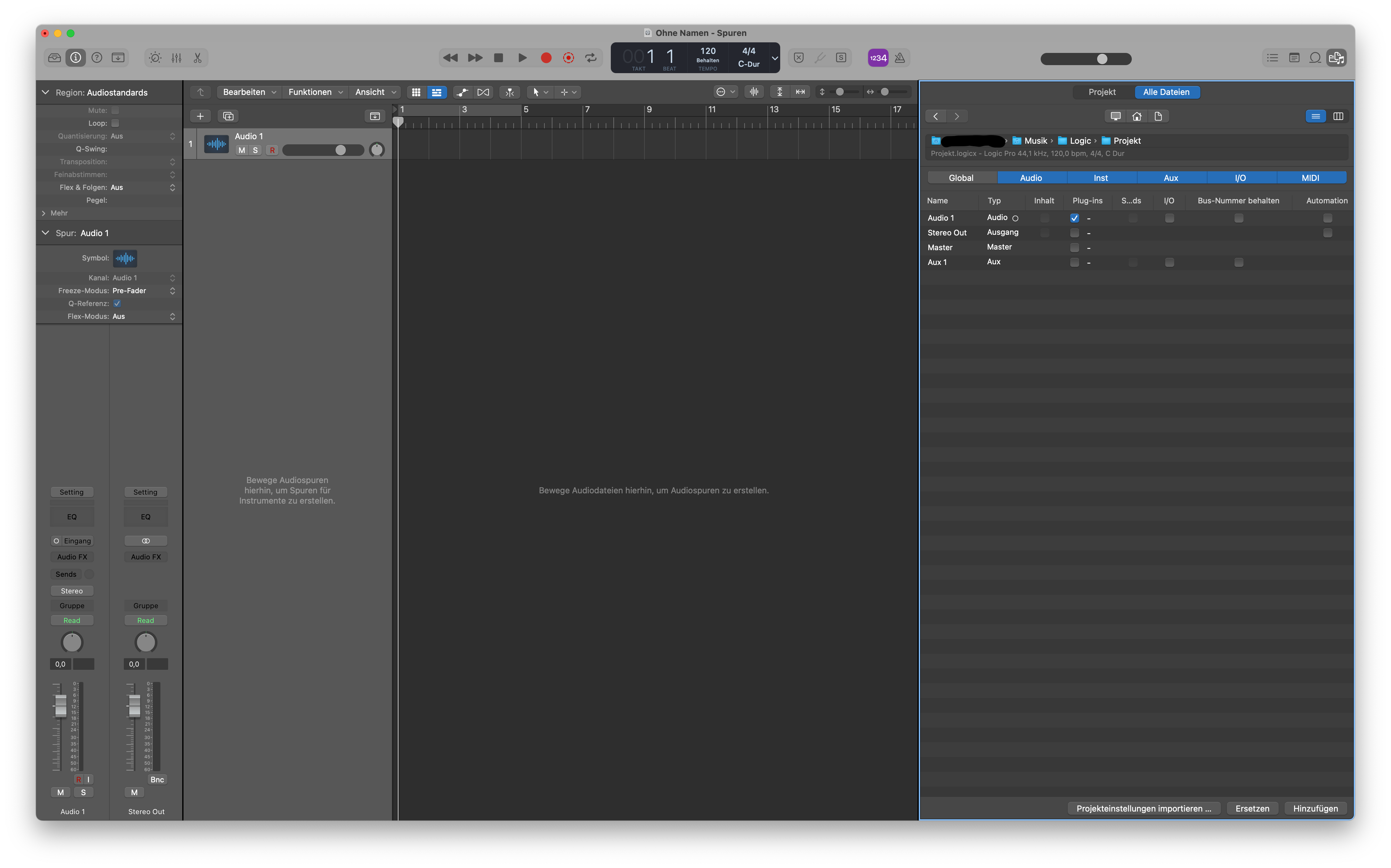

Mein Workflow ist so, dass ich grundsätzlich nicht mit den Spuren mische, die Events enthalten, sondern immer jede Spur in einen Bus schiebe und da anfange mit Settings, dann muss man sich beim nächsten Song nur alle Busse importieren..
Clemens hat ja schon die naheliegendste Antwort gegeben.
Als Alternative kannst Du Dir noch überlegen, den ersten Song zu mixen, diesen dann als Template zu speichern. Darin kannst Du dann die anderen Songs mixen und musst nur de Audiofiles importieren.
der Dialog sieht dann so aus wie im Bild anbei, du suchst das Projekt, von dem du dir Sachen importieren möchtest und klickst du dir einfach alle Pamater und Spuren zusammen.
nicht wenn du das komplette Routing (Busnummern) und Effekte mit übernimmst, dann musst du nur im neuen Projekt jede Audiospur genau einmal in den entsprechenden Bus routen, der Rest wäre dann immer gleich. Das wird vor allem dann hilfreich, wenn man viel mit parallelen Bussen mischt.
