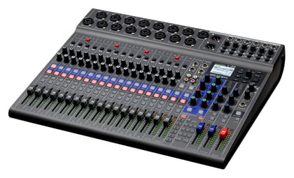

Hey Leude,
ich wollte euch mal fragen, ob ihr den neuen Tascam-Mixer + Recorder + Interface für Live-Aufnahmen empfehlen könntet, oder kennt ihr Alternativen?
Tascam Model 24
Greetz mit Beatz
Wiebke
Das kann jeder aktuellere Digitalmixer, angefangen bei den Presonus Studiolive (z.B. 16.4.2), die allerdings keine Motorfader und keinen Recall für Gain und Aux-Send, sowie noch einen Firewire 400 Anschluss besitzen. Gebraucht bekommst Du in etwa in der Preisregion aber auch bspw. ein Soundcraft Si Compact 16, Allen Heath QU16, Behringer X32 Compact, o.ä. Gibt mittlerweile auch von den üblichen Herstellern recht coole, günstige Rackmixer, die man dann per Tablet steuern kann, falls Du auf die Fader verzichten kannst. Ein Teil der Mixer kann über USB direkt auf Platte aufnehmen, d.h. Du brauchst auch keinen extra Rechner.
Vorteil der Digitalmixer: I.d.R. neben umfangreicheren EQs i.d.R. Gate und Kompressor auf jedem Kanal, Scenes speicherbar, Routingmöglichkeiten, Anzahl Auxwege, Terzband-EQ pro Auxweg und auf der Summe...
