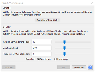

Als kostenlose Variante funktioniert der Audacity eigene Effekt für Rausch-Verminderung.
Dazu selektierst Du einen Bereich, wo nur Rauschen vorkommt
und klickst in dem Entsprechenden Dialog unter Effekte/Audacity/Rausch-Verminderung dann auf Rauschprofil ermitteln.
Danach selektierst Du die komplette Aufnahme mit Strg+A und rufst aus dem Effekt Menü dann Rausch-Verminderung wiederholen
