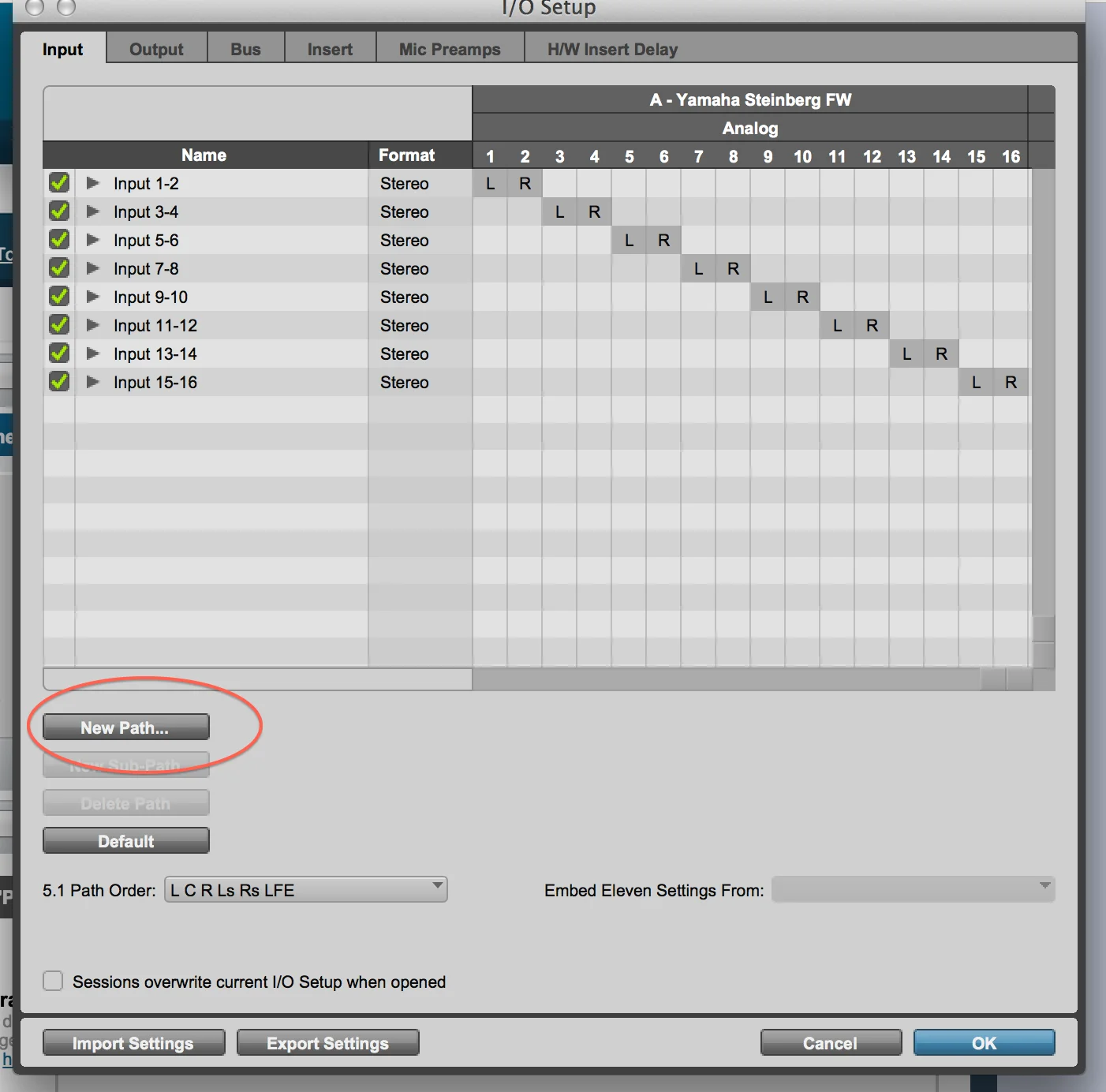

Ich habe mir einen neuen iMac gekauft und alles installiert, PT 11, Apogee Maestro. Wenn ich nun aber Pro Tools starte, zeigt er mir in der Playbackengine zwar dasEnsemble an, im I/O Routing sind aber nur 2 Stereoeingänge und 2 Stereoausgänge konfiguriert. Vorher (am alten Rechner) waren alle Ein- und Ausgänge nebst ADAT us.w. aufgelistet. Habe ich einen Fehler bei der Installation gemacht?
und einfach mehr konfigurieren geht nicht...?

Probiere ich morgen mal aus, aber ich sehe nur die Analogeingänge, wie bekomme ich z.B. die ADAT Eingänge konfiguriert? Ich bin totaler Neuling und befasse mich jetzt mit dem Recording ;-)

das ist eigentlich normal, dass man das einmal einrichten muss. wie dieser vorgang genau funktioniert wird im handbuch erklärt!
was da übbrigens im handbuch angezeigt wird hängt auch von dem soundkartentreiber ab. in meinem fall ist alles ab 9 eigentlich ADAT und SPDIF... d.h. das wird eigentlich falsch angezeigt und muss man mit ein bisschen hirn ausgleichen!
Richtige Playback Engine auswählen.
Unter Eingänge den obersten anklicken, Shift, letzten Eingang anklicken: löschen
-> Standard
das gleiche für die Ausgänge und die Busse
Perfekt, danke, das war der richtige Weg! Jetzt ist alles so, wie es sein soll.
