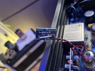

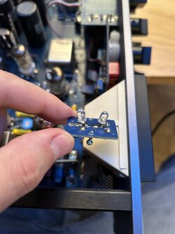

Mein VariMu hat keine Meter-Beleuchtung mehr, links flackerts nur noch bisschen..
Wie finde ich heraus, was das für welche sind? Hab eins bereits ausgelötet, aber weiss nicht, wie ich das messen soll. Kann leider auch keine Infos im Netz finden soweit..
Kauf einfach die passende Größe und Farbe. Die technischen Werte sind sowieso identisch bei Standard LEDs.
Da wäre ich vorsichtig. Es gibt superhelle LEDs, die mit den verbauten von der Helligkeit nicht harmonieren können.
Mess mal die Spannung, die an der Platine anliegt, dann kann man mit den Datenblättern der in Frage kommenden LEDs die mit den verbauten Widerständen passenden heraussuchen.
------------------------I------------------------
Leuchtet übrigens seit längerem wieder stabil. Hatte einfach irgendwleche reingelötet & es tut.
