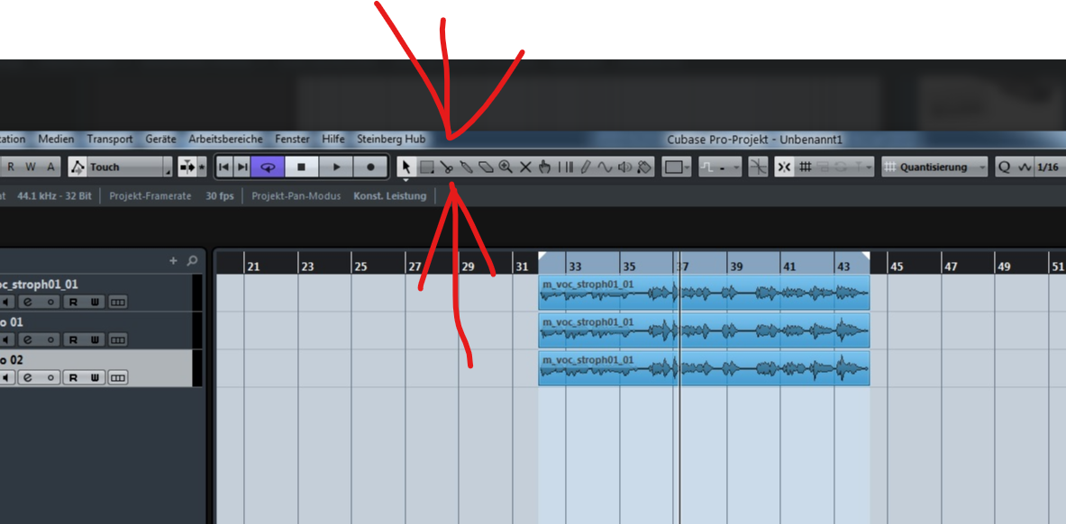

eine kleine Frage zur effektiven Arbeit in Cubase.
Und zwar möchte ich einzelne Takes (oder sagt man Events - weiß ich jetzt nicht genau, aber siehe Abbildung) in der Länge so kürzen, dass es dem ausgewählten Locatorenbereich entspricht. (Am besten Screenshot 1 mit Screenshot 2 vergleichen, dann wißt ihr was ich meine)
Bisher hab ich das immer ohne murren einzeln gemacht, in dem ich jeden Take erst am rechten und dann am linken Rand mit der Maus angefasst habe und entsprechend an den Locatorenbereich angepasst habe. Das ist nur halt etwas aufwändig wenn man dann irgendwann mehrere Spuren hat, die alle nach dem Muster sein sollen.
Ich hab bisher nur gesehen, dass es eine Funktion gibt, die nennt sich so in etwa "Loop im Bereich schneiden", wenn ich da also die im Bild vorhandenen Takes markiere und dann diese Funktion ausführe, dann macht das Cubase zwar, aber dann sind sozusagen die außerhalb der Locatoren befindlichen Teile immer noch da. Die sollen aber halt weg sein, wie eben in Abb. 2 zu sehen.
Gibt es da noch eine andere Funktion oder muss man das mit einem Makro machen, d.h. mehrere Befehle hintereinander erstellen?
Oder gibt es noch einen ganz anderen Weg dafür?

Ich nehme dafür das Tool Auswahlbereich Taste 2.
Markiere den Bereich den ich behalten möchte und dann Rechstklick auf "Freistellen"
View: https://youtu.be/vkTeCmVpnOc

pfff, freistellen, natürlich! das ist exakt das was du willst.
benutz ich mangels bedarf nie, deswegen vergessen. props an stillen krieger :)

In der Tat, Silentwarrior hatte Recht! Ich hab es heute mal probiert und tatsächlich, das geht! Juhuuuu...
Hab mir gleich einen Tastaturbefehl für "Freistellen" erstellt.
Das Auswahlwerkzeug fristet bei mir auch eher ein Schattendasein. Ich glaube aber zu unrecht. Ich nutze es sonst nur um Fade-Outs bei Songs zu erstellen. Ansonsten nutze ich das auch nie und deshalb hatte ich die Funktion mit dem Freistellen auch nicht auf dem Schirm.
