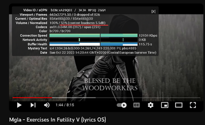

hab mal ungefähr die lautheit abgecheckt.
wenn man den youtube-headroom entfernt, kommt man am ende auf eine lautheit von ca. -10 LUFS.
das ist im metalbereich vergleichsweise gemäßigt.
Dennoch wurde der Track vom YT Normalisierungsalgo 5.5 dB leiser gemacht.
Hätte man also gut (für YT) mit mehr Dynamik mastern können.

Ich habe true peaks auch noch nie als störendes kratzen o.ä. gehört. Scheinbar steckt es die Hardware doch irgendwie weg.

ein bisschen komprimiert klingt - je nach musikstil - oft besser und kompakter als fast gar nicht komprimiert.
das gibt halt den glue...
