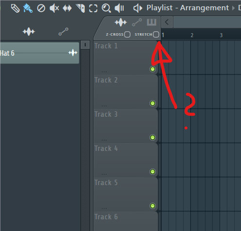

Evtl. Stretchmode aktiviert? Damit werden die Samples/Audio dem Songtempo angepasst.
