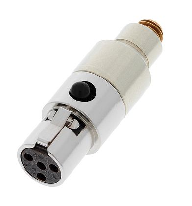

DPA bekommst Du auch mit Anschluss für Shure.

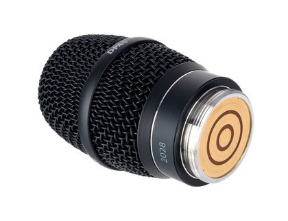

Da kannst du Dich natürlich auch für Sennheiser als Funksystem entscheiden. Die dpa 2028 bekommst Du auch für verschiedene Sennheiser Serien. Die Adapter für die Headsets auch. Es lohnt sich auf die dpa Seite zu schauen. Das dpa d:facto 4018 ist natürlich noch mal eine andere Klasse und bekommst Du auch für sehr verschieden Systeme.

Und wie schon erwähnt, ist es mittlerweile problemlos möglich, auch Shure-Kapseln oder Kapseln von anderen Herstellern mit Sennheiser Handsendern einzusetzen. Wir selbst verwenden aktuell für die Handsender ausschließlich Neumann und DPA. Für die Taschensender sind alle Headsets ebenfalls aus dem Hause DPA. Hier kann man, wie bereits erwähnt, diverse Apapter für verschiedene Hersteller beziehen, kosten ca. 80 Euro netto pro Stück.
