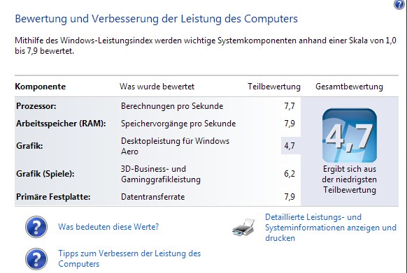

Ein paar Anmerkungen:
Das UA-25EX war mein erstes Audiointerface, und ich konnte damit mit einem wesentlich schwächeren Rechner als der des TE recht komplexe Projekte realisieren.
Allerdings mit einem 32-bit System.
Es könnte natürlich sein, dass der 64-bit Treiber nicht so toll ist.
Zum Windows-Leistungsindex:
Die Zahl die groß unter "Gesamtbewertung" steht, kann getrost ignoriert werden.
Das ist nämlich NICHT der Durschnitt der Komponenten, sondern einfach der Wert des schwächsten Elements.
Das steht aber auch dabei: "Ergibt sich aus der niedrigsten Teilbewertung".
Absoluter Unsinn mMn, da ja doch die meisten Leute glauben, dass es sich um einen Durchschnitt handelt.
Hier der Leistungsindex meines selbstgebauten Audio-PCs:
Auch bei mir steht unter Gesamtbewertung nur 4,7.
Daraus kann man aber nicht schließen, dass der Rechner ne lahme Kiste wäre.
Die für eine DAW relevanten Punkte CPU, RAM und Festplatte sind bei mir alle am bzw. fast am Maximum, was 7,9 Punkten bei Windows 7 entspricht.
Die geringe Punktezahl von 4,7 steht für "Desktopleistung for Windows Aero", was für eine DAW genau Null Relevanz hat.
Das kommt daher, weil ich eine recht schwache, passive Grafikkarte verbaut habe.
