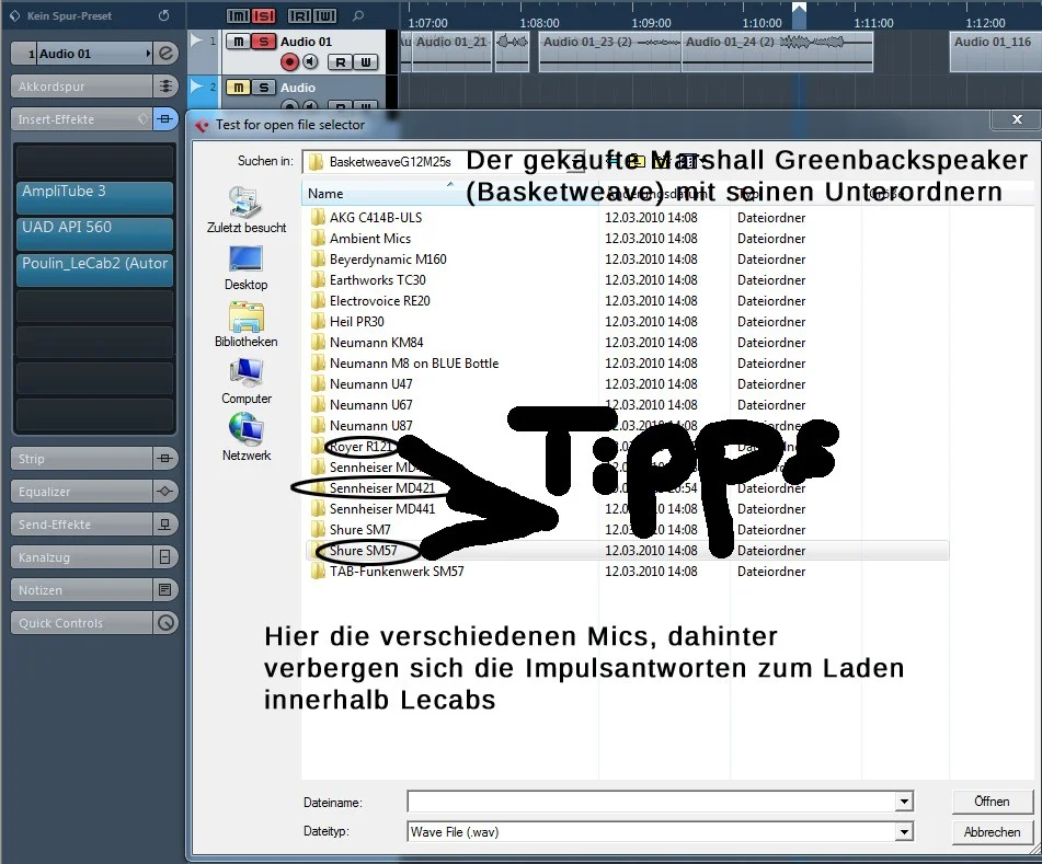

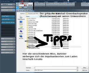

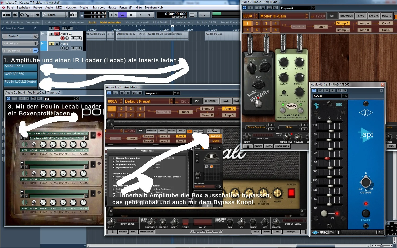

Ich hab mal über über Impulsantworten gelesen, aber nicht ganz verstanden, wie man die benutzt. Da gibt es ja tausende zum herunterladen.
Null Problemo
Siehe Grafik
Also Amplitube und Lecab (es gibt auch andere mit weniger Latenz ((z.B. von Redwirez), le cab lässt sich aber super/besser bedienen) als Inserts laden.
Dann die Speaker in Amplitube ausschalten.
In den Impulsloader Lecab dann den Impulsfile(s) laden, bei Redwirez gibt es ne Menge Zeugs, ich empfehle, man nimmt erst mal die Files des SM57 (Biss), des Royer 121 (Fett, ausgeglichen) und des Md421 (mildere Höhen, mehr 70er Touch) und davon auch erst mal die Sachen nah an der Kalotte und Speaker.
Wenn Du Marshall spielst mehr die Basketweave/Greenback/V30 Speaker (Metal) Impulsantworten
Bei Fender z.B. Jensen nehmen
Es lohnt sich, weil die Amplitube Speaer Potential verschenken, man kann zwar nicht so lustig mit dem Mic vor dem Amp rumfahren, das Laden der Impulsfiles ist etwas nerviger, der Klang macht das aber vergessen..
Ganz rechts im ersten Bild sieht man die beiden Pedale, die ich vor den meisten Amps empfehle, damit hat man mehr und besseres Gain und mehr Knack und Transienten, bringt ne Mange.
Mit dem UAD API kann man großartig intuitiv in den Mitten und Höhen fuhrwerken, klingt damit organischer.
Man kann diese Effektkette übrigens leicht als Preset (Kästchen bei Insert) speichern und schnell wieder laden

Le cab bietet die Möglichkeit 6 Boxen/Implusantworten/Speaker zu laden, diese erklingen dann zeitgleich, eventuell verteilt im Stereospektrum, vielleicht mit Basscut etc. kann man einfach im Lecab einstellen/vergleichen, man kann auch nur einen Impulsfile/Box laden.
Gucken, dass man die Impulsfiles mit der passenden/derselben Samplerate des Projektes benutzt, also in meinem Bsp 44,1khz/24 Bit
Es macht m.M nach mehr Sinn den/die passende File/Box/Mic/Impulsantwort zu finden, als sofort mit dem Eq rumzumachen.

Super, vielen Dank für deine Hilfe wye, ich werde mich mal damit auseinandersetzen :)
