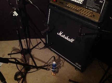

Hier mal ein paar Fotos:
Sicht von der Tür in die Kabine.
Sicht vor dem Fenster auf die Tür.
Sicht von der Türschwelle auf den Boden.
Sicht von der Mitte der Kabine auf das Fenster
Wie gesagt, praktisch komplett aus Steinwolle und Teppich.

Marshall Amp - Shure SM7B - SPL Goldmike - Tascam US1800
Marshall Amp - Sennheiser E606 - SPL Goldmike - Tascam US1800
Marshall Amp - t.bone SCT800 - SM Pro Audio TC02 - Tascam US1800
Marshall Amp - Shure SM57 - SM Pro Audio TC02 - Tascam US1800
Raum - t.bone SC300 - SM Pro Audio - Tascam US1800
