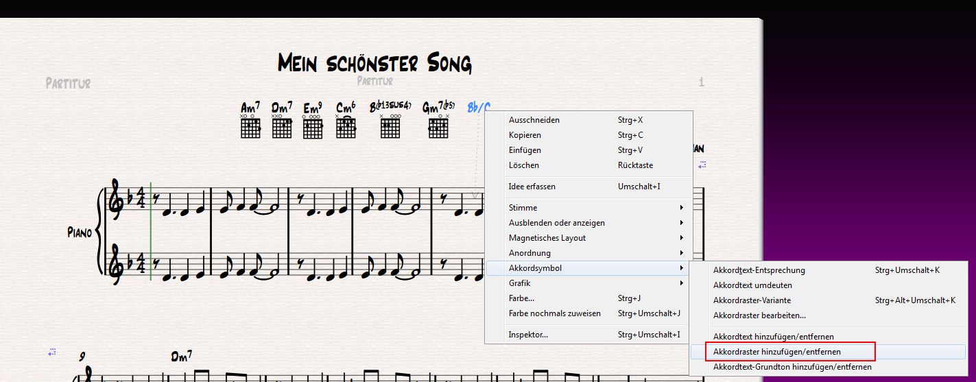

Ich verzweifle momentan fast weil Sibelius nicht tut was ich will... Hier mein Problem:
Ich möchte alle Akkorde der Partitur als Akkordraster (für Gitarre) zu Beginn der Partitur, also unter dem Titel, angezeigt haben. Somit müsste ich diese nicht in der ganzen Partitur jedesmal wieder anzeigen lassen und spare mir hoffentlich etwas Platz und habe alles übersichtlich plaziert.
Aber wie geht das????
vielen Dank für eure Hilfe
Hey und :welcome:
Also mit STRG+K fügst du Akkordsymbole ein. Die sind allerdings immer an eine Note in einer Notenzeile gebunden. Du musst die Akkordsymbole also so nach oben ziehen und nebeneinander positionieren, dass es einigermaßen passt (und ignorierst die Verankerung zu den Noten). Am besten machst du es am Schluss, da sich die Akkordsymbole dann alle wieder verschieben, sobald du an der ersten Notenzeile was änderst.
Ich weiß nicht, ob Sibelius eine Möglichkeit bietet, diese Gitarren-Akkordraster auch irgendwie als Symbole einzufügen und dann frei zu positionieren.
Kurz und gut... sobald die Akkordsymbole da sind, kannst du rechtsklicken und Akkordsymbol -> Akkordraster hinzufügen wählen:
Damit hast du dann das, was du willst.
Gruß Can
