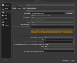

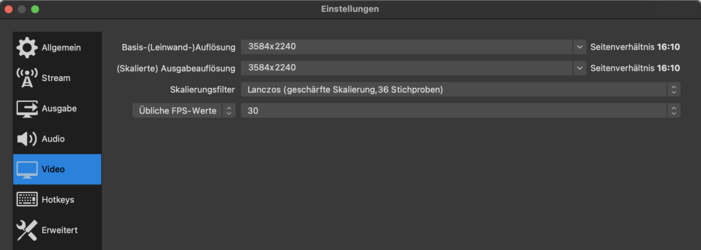

Also bei mir wird das super-scharf, ausser ich habe bei "Video" Basis Leinwand / Skalierung nicht die volle Auflösung drin.
so
Ja, genauso muss es aussehen.
