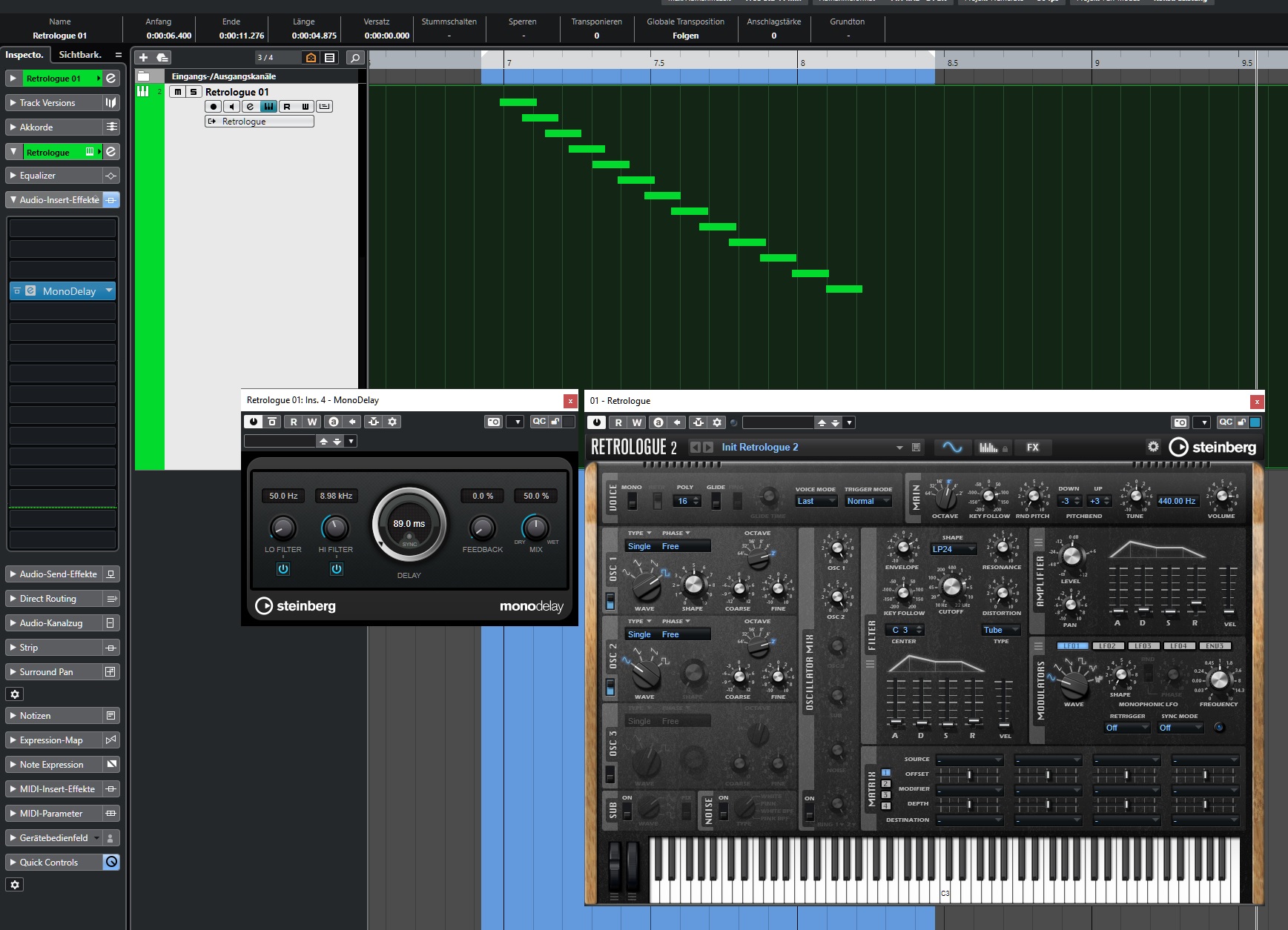

Ich würde so einhaken - da ist jetzt keine Effektierung drauf (nur das funktionale Slap-Delay):
Nur die Noten nicht im Pianoroll, sondern als LFO Pitch im Synth.
Warum das denn?
Wenn ich die Noten eh schon drin am richtigen Ort habe, kann ich auch gleich die richtigen abspielen.
Der Roll im Original ist praktisch eh chromatisch...
Aber - you do you :)
Weil wenn du das Patch abspeicherst, die Noten nochmal suchen oder malen musst. ^^
Wo kommen die Trigger in Deinem Patch her oder mach' mal vor wie du das meinst?
Mach' doch mal und lege es dann mal unter das "Original"...
Ich meine, wenn man Cubase verwendet, kann man das als Midi-Loop speichern, dann übernimmt er beim Reinziehen sogar das VST-Instrument (schaue mir abends zur Zeit die Cubase Referenz von @tsching an) :)
