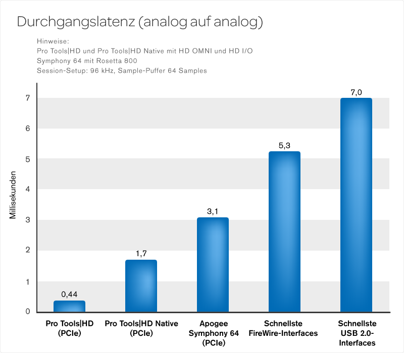

Hab bei Avid grad noch dies hier gefunden. Und das irritiert mich ein wenig. 5,3 ms Durchgangslatenz mit dem schnellsten Firewire-Interface auf Pro Tools bei 96k? Mit einem RME Fireface komm ich mit dem Setup in Cubase auf etwa 2,5 ms. Hat hier Avid extra eine Bremse eingebaut?
Die 5,3 ms entsprechen vermutlich der MBox Pro 3rd Gen oder ProFire 2626 und die 7 ms der Haus-eigenen MBox 3rd Gen und Fast Track USB Interfaces mit USB 2.0.
