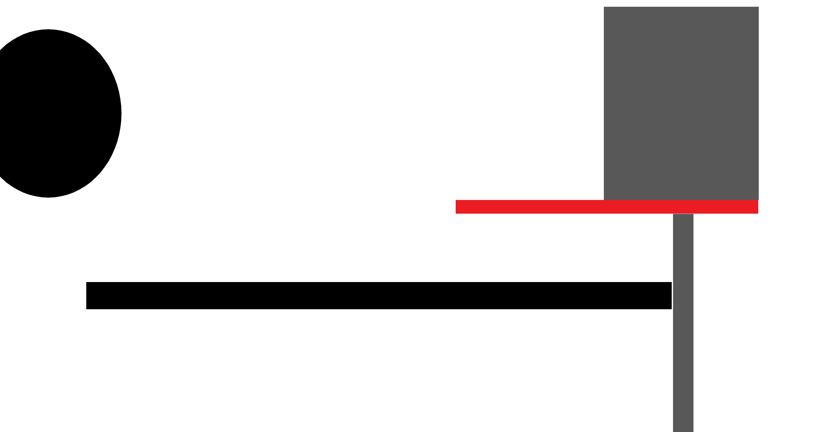

spontaner Gedanke nach zwei Bier:
wäre es bei solch einer besch. LS Aufstellung denkbar, die Tischreflektionen, durch ein Absorberelement direkt unter den LS platziert, zu minimieren?
Von der Logik her, müssten sie dann gut den halben Weg (gerne kürzer) zum Ohr lang sein, um den Eintritts-Austrittswinkel des Schalls, zu killen...
Da meine LS raumbedingt, knapp ein Drittel über den Tisch ragen, dachte ich, dies wäre eine mögliche Option...
Humbug?
Ansicht - Seite:
Lautsprecher Unterkante zu Tischoberfläche = 10cm
wenn so etwas Sinn macht/machen würde,- welches Material würde sich dann eignen?
Ich hätte dabei an eine dünne Trägerplatte mit Schaumstoff darauf gedacht...
eventuell auch mit Stoff bespannt, sofern es was bringt
ich würde die fläche der tischplatte so klein wie möglich halten und so viel diffusor wie geht auf die platte zu packen.
Danke :)
wir reden jetzt von der gesamten Tischplatte, oder der Platte unter den LS, mitsamt Diffusor?
Der Tisch gefällt mir so wie er ist ;)
hab jz mal im Stofflager ne Filzmatte 180 x 50 x 0,5 cm mitgenommen, um zu sehen ob und wie sich das auswirkt...
der Unterschied ist echt krank. wirkt jz total bedämpft. hätte nicht gedacht, dass so extrem viel vom Tisch kommt.
erster Höreindruck: geht gar nicht. furztrocken.
werde es noch paar Tage liegen lassen und in Ruhe paar Nummern anhören...
Ansonsten zwei Quadrate abschneiden und jeweils Eine, unter die Box
Höhen anheben wäre noch eine Alternative, wobei ... naja
