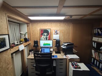

Ich habe aktuell mein Home-Office in einem ehemaligen Schlagzeugraum und wollte diesen nun klanglich optimieren um hier Sachen abzuhören und abzumischen. Nehme öfter Konzerte über das Behringer X-32 in Cubase auf und würde gerne darina uch mischen.

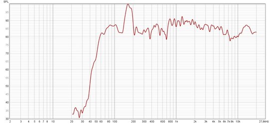

Habe mal mit einem Behringer Messmikrofon den Raum gemessen und das aktuell bestmögliche Resultat hier für euch zum zeigen.
Abhörposition und Position im Raum können leider nicht geändert werden.

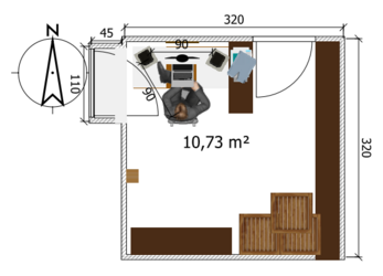

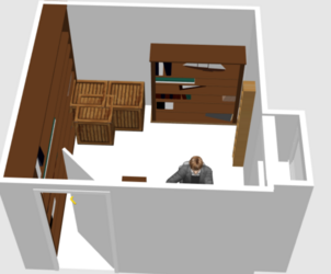

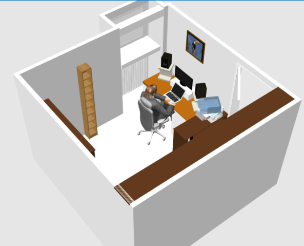

Habe das Zimmer mal in 3D gezeichnet - ich hoffe, dass man die Maße erkennen kann.

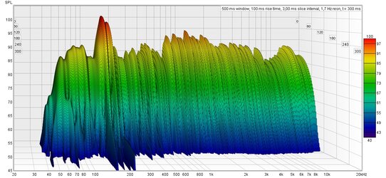

Persönlich bin ich mit dem Frequenzgang und den Nachhallzeiten ziemlich zufrieden - nur der Ausschlag bei 150 Herz stört mich massiv.
Was würdet ihr hier empfehlen? Bassfallen an der Rückseite oder lieber das mit Helmholtzresonatoren (ca. 30x30x30 mit 20cm Bohrloch) bekämpfen?
