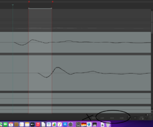

ich will am MAC in Reaper den Timecode (Timeselection) einfach nur in Samples umstellen. Also eine ganz Simple Geschichte. Nur die Anzeige ändern.
Aktuell ist das Millisekunden vermutlich. Wie mache ich das? Angeblich soll da ein Rechtsklick in die Leiste helfen.... aber nachdem ich nun 20 Minuten lang zig Klicks mit allen denkbaren Tastenkombinationen und an allen Orten auf der Oberfläche probiert habe, bin ich nun am Ende angekommen :( Ich habe auch unter Optionen und unter den unübersichtlichen Menüs herumgesucht -jedoch half es nicht.
Weiß jemand Rat?
LG
So habe die Option nun doch noch gefunden. Sie heißt anders anstatt "Timecode Setting" in Reaper: "time unit for Ruler." und befindet sich anstatt unter "Options" unter "View". Etwas seltsam. Aber naja.
Du willst ja die Ansicht ändern. Also ist "View" schon logisch. Und da du auch nicht die Settings des Timecodes an sich ändern willst, sondern die Timecode Einheit im unteren Lineal ist die Beschreibung nahezu perfekt.
