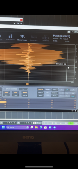

Beschäftige mich grade mit dem Stereo Image von Tracks.
Hab mi gestern 15 Songs in den Metric ab reingeladen und alle Songs von den Profis
sind von 0-200/300 Hertz volle Suppe in Mono . Und zwar alle
Dachte sowas macht man nur wirklich im Bass Bereich bis maximal 100
In was für einem Genre bist du unterwegs?
Vielleicht gehen alle zum selben Mastering Engineer und der macht stur sein Preset drauf :kratzamkinn:
Ich kenne das Tool nicht, aber probier doch mal einen Stereo Bass zu analisieren, um zu testen ob da vlt ein Fehler vorliegt.
Ansonsten kommt's ja auch auf's arrangement an.
Wenn du im Bereich unter 200Hz nur einen 808 Bass hast, ist der Frequenzbereich natürlich Mono.
wenn sie auch auf vinyl veröffentlichen, kann das sinn machen...
Was für einen Track zeigt dein Screenshot ?
aber da ist es doch nur bis 100Hz mono..
