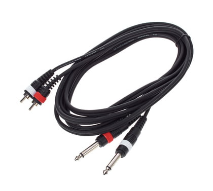

Und Du gehst natürlich Line in den Klinkeneingang, nicht in den XLR-Mikroeingang.

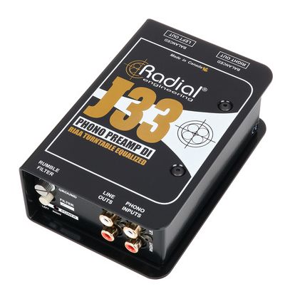

Je nach Ausgang Phonovorverstärker musst du adaptieren:
... oder den bestehenden Vorverstärker beibehalten, spart Kohle. Ohne Entzerrer/Vorverstärker klappt's nicht mit dem Plattenspieler, einige neuere Modelle haben sowas schon eingebaut, weil die meisten aktuelleren Verstärker/Receiver sowas nicht mehr ab Werk bieten.
