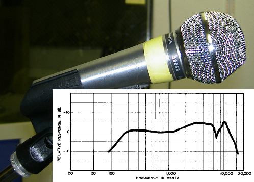

Ich habe von einem Freund ein altes "Shure 588SB Unisphere B Dynamic" geschenkt bekommen. Meine Frage ist nun, kann man das Mikro, das noch einwandfrei funktioniert, für Hom-Recording z.B. Gesang, Akkordeon,Gitarre verwenden. Ich verwende Magix Sampliutude Music Studio 2014. Wie gesagt im Home-Bereich, es müssen nicht professionelle Aufnahmen sein.

Wenn ich mir diesen Frequenzgang anschaue, fällt es mir auf Anhieb schwer, eine Anwendung dafür zu sehen.
Insgesamt sehr höhenreich (ab 2000 Hz 5 dB mehr) und dann diese fast 10 dB-Kerbe bei 7000 Hz …
Aber wie immer würde ich sagen, probier's aus - vielleicht passt es für manche Sachen zufällig perfekt?

Es war ein Einsteigervocalmikro von shure. Für Akkordeon ist es weniger geeignet. Da sollte man schon mit zwei Kondensatormikros arbeiten.
