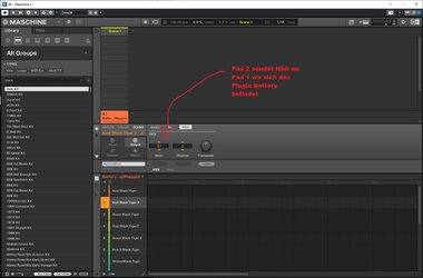

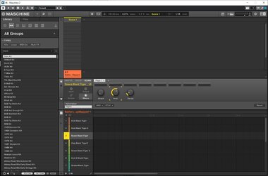

So ich habe dir das ganze mal Gemapped .
Battery ist mit deinem Black Tiger Kit in Pad 1.
Pad 2-16 sendet die Note auf Battery im pad 1.
Wenn das Battery Fenster nicht zugehen soll musst du es oben Rechts anpinnen.
Die Controller habe ich nur für die ersten 3 Pads mit attack hold decay eingerichtet das ist Fleißarbeit kannst du ja weiter machen.
Es geht mit dem Umweg über die Macro page indem du einen Midi CC einrichtest der an Battery sendet , dann in Battery auf Midi learn auf den Parameter anlernen.
