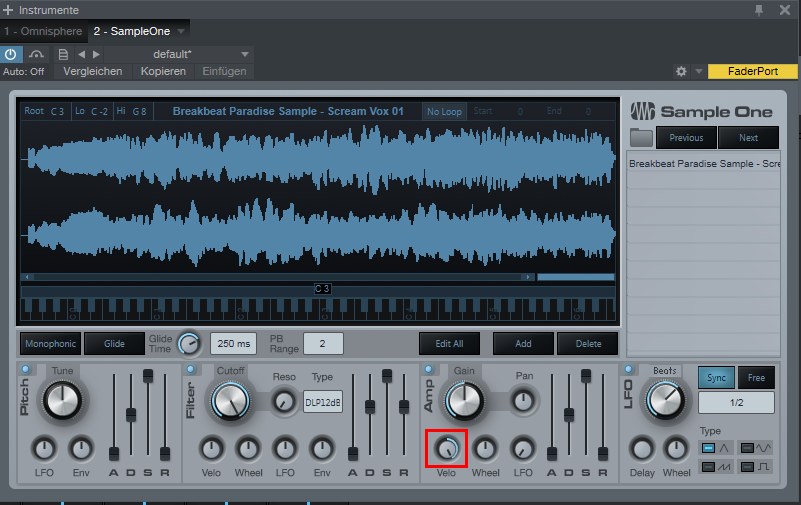

aus irgendeinem Grund kann ich die Lautstärke der Midi-Noten im Piano Roll nicht mehr verändern... komischerweise geht das mit jedem Plugin NUR mit dem Sample One funktioniert es nicht ?
wäre über eine schnelle Antwort sehr dankbar..
Moin,
ist nicht komisch und hat auch nichts damit zu tun, dass du die "Lautstärke der MIDI-Noten" nicht ändern könntest ;)
Das liegt am Sample-One. Dort wird die Velocity der MIDI-Noten nicht standardmäßig auf die Lautstärke übersetzt. Kannst du aber leicht einstellen, indem du den Velo-Regler in der Amp-Sektion voll aufdrehst:
Wenn du ihn stattdessen nach links drehst, wird das Sample mit höherer Velocity leiser wiedergegeben. Wenn du es auf 0 lässt, bleibt die Lautstärke unberührt...
Gruß Can
ahsoo vielen dank ! hat geklappt
