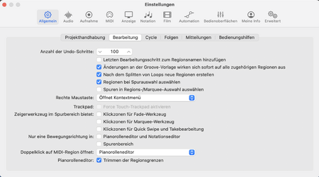

"Crossfades für Zusammenführung und Take Comping" zeigt er bei mir gar nicht an offenbar., siehe Bild.

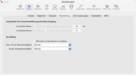

Hmm komisch, ist normalerweise unter "Einstellungen" / "Audio" / "Bearbeitung", heißt da:
"Crossfades für Zusammenführung und Take Comping", was steht da bei Dir ? Bei mir sind die def. 20ms
Du musst erst auf Audio gehen...dann auf Bearbeitung :) ansonsten bist Du bei den allg. Einstellungen
Hatte an der falschen Stelle geguckt. Aber hier die Funktion gefunden. Warum Logic die geändert hat (auch in anderen Projekte)?
Was ist denn Standard? 20ms und bei Cross-Fade Kurve 0?
Genau
