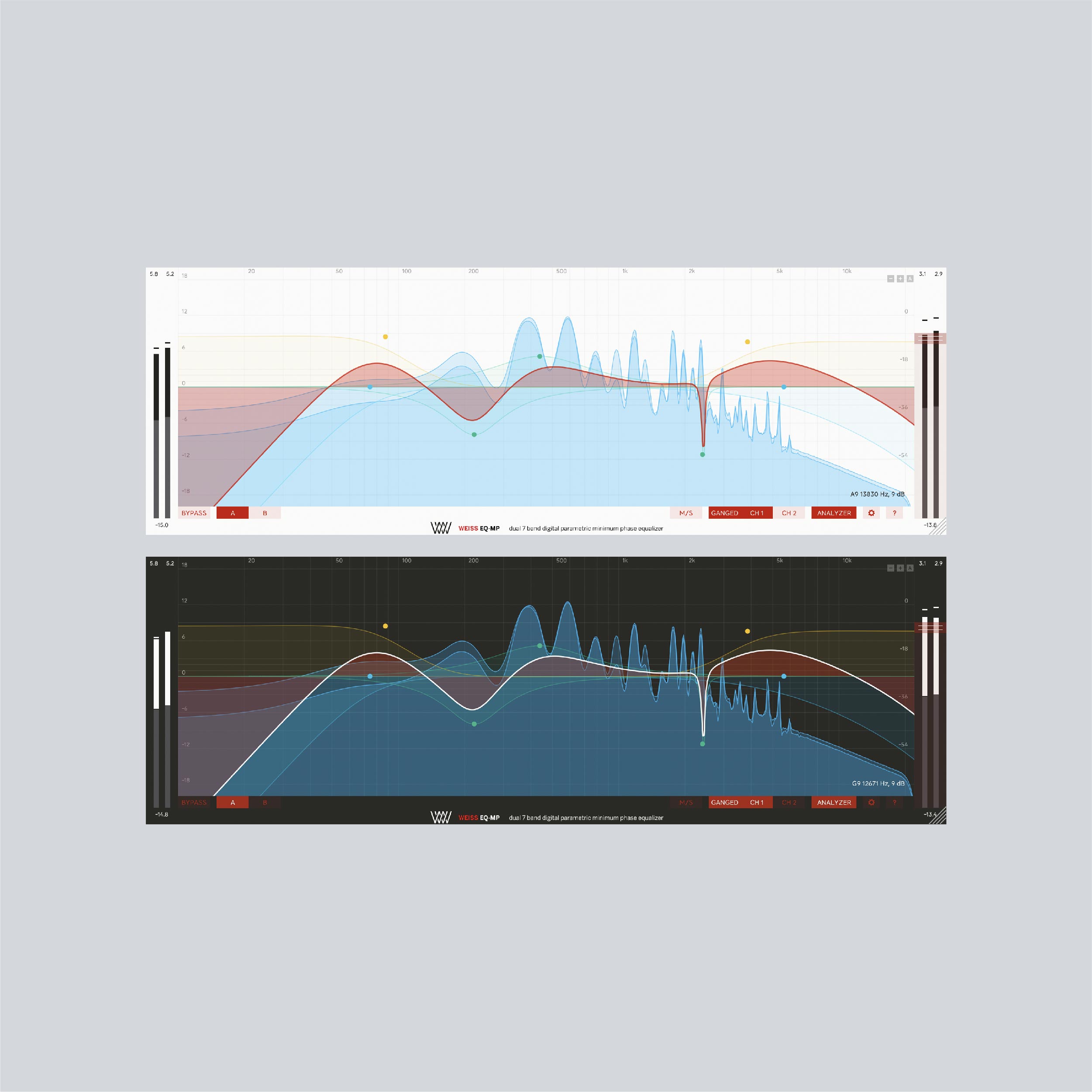

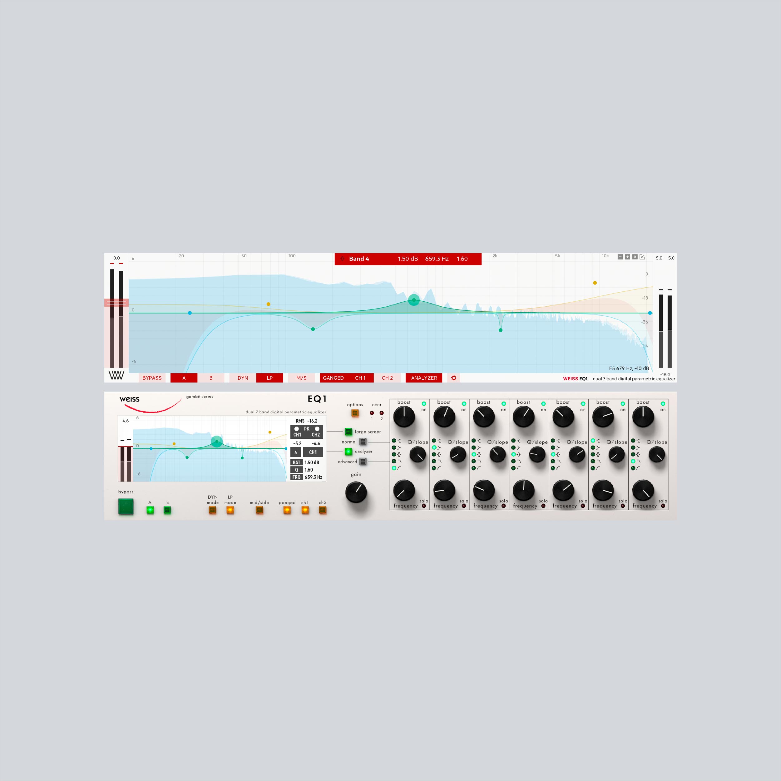

In diesem Falle würde ich Softube Weiss EQ1 nehmen. Mir ist kein EQ bekannt, der sauberer arbeitet, als dieser hier, und man hat zudem die Möglichkeit, zwischen Linear Phase und Dynamischem EQ zu schalten. Der Mac sollte das leistungsmässig packen bei lediglich einem Stereo-Out. Mich hat das Teil im Jan. sehr begeistert, und dann gleich gekauft. Geht immer mal wieder für 329 Euro im Sale übern Tisch, hab am 3.1. 349 bezahlt, aber nichts bereut.
Sorry, aber das ist doch echt mit Atombomben auf Spatzen geschossen. Der Weiss ist sicher ein toller EQ und bietet wahlweise linearphasig oder minimalphasig und auch dynamische Bänder (dann aber nur in minimalphasig, wenn ich mich noch recht entsinne) an. Aber er braucht viel CPU, hat im Vergleich zum Fabfilter oder gar mit dem Board EQ aufwendiges GUI und ist viel zu teuer dafür. Es geht um minnimalphasige Korrekturen. (Übrigens kann ein Fabfilter Pro Q3 dynamische Bänder auch im linearphasigen Modus, was auch ein Weiss nicht kann)… Wichtig ist aus meiner Sicht nur einen EQ zu nehmen, der nicht crampt. Dazu gibt es ein gutes Video von Dan Worrall. Man will für diese Aufgabe keinen “klingenden” EQ mit vielen Features, sondern einen EQ, der sauber ist (keine Sättigungen etc macht), vier vollparametrische Filter hat und eben nicht crampt (bei Nyquist asymmetrisch abschneidet). Kostenlos gibt es da beispielsweise den TDR Slick EQ. Für ein paar Euros mehr den SlickEQ Gentlemen Edition. Richtig gut… Für etwas mehr eben den Fabfilter ProQ3 und für noch etwas mehr den Equilibrium. Warum man hier den teuersten aller (sauberen) EQs kaufen sollte erschließt sich mir nicht.
@Threadstarter: Du kannst Dir diese alle ja kostenlos als Demo runterladen und einen 0-Test machen. Man muss wahrscheinlich etwas nachregeln (vor allem in der Güte (Q)). Gerade der Pro Q hat da seine etwas eigene Skala, aber man müsste sie komplett ausnullen können. (Vielleicht bleibt im Höchsttonbereich auch noch etwas übrig, weil hier die “guten” Hersteller, etwas gegen das Crampen tuen (beim Pro Q3 heißt das übrigen NaturalPhase Modus) und das macht jeder ein kleines bißchen unterschiedlich… aber wir sprechen hier im Höchsttonbereich…(20 kHz bei 44,1 kHz Samplingrate)
Wer den Weiss EQ1 kauft, hat auch gleichzeitig den EQ MP mit an Board, falls ein Rechner bei mehreren Spuren mal in die Knie geht. Beim Stereo-Out sollte das ein halbwegs aktueller Rechner mit einem professionellen Interface locker packen, wenn nicht noch andere hungrige Plugins wie IKM Tape am Start sind. Und da kann man ja sehen, ob der Rechner das packt, oder eben nicht, bzw. den EQ MP nutzen. Warum sich mit weniger zufrieden geben , wenn solche tollen Optionen mittlerweile möglich sind ? Daß es auch andere Hersteller gibt, die gute Plugins anbieten, steht außer Frage. Im Vergleich hatte ich im Januar den Equality, und der war eben merkbar schlechter, sonst hätt eich nicht gekauft.
