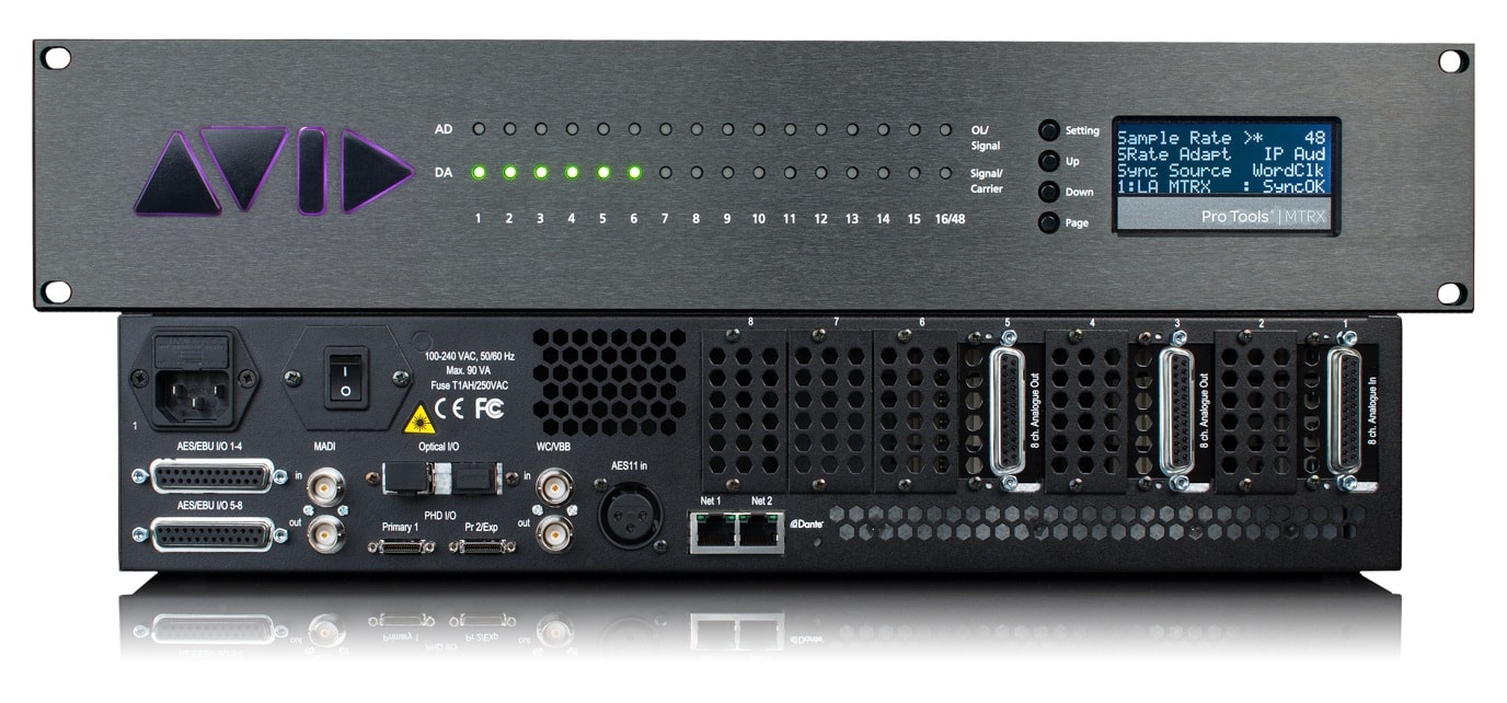

MTRX wird üblicherweise an ein HD Native Thunderbolt oder eine HDX-PCIe Karte angeschlossen und über die 2 DigiLink-Anschlüsse stehen je 32 Eingänge und Ausgänge, sprich 64 Kanäle vom und zum Interface zur Verfügung.
Das Routing der Kanal-Blöcke geht dann über die Matrix:
Für mehr als 64 I/O zum Computer braucht es ein HDX2-System und 2 MTRX.

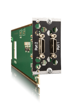

2 DigiLink-Anschlüsse sind werksseitig da, 8 Erweiterungsslots.
Über eine DigiLink-Karte kann man auch ein zweites oder met Pro Tools HDX Systems mit dem gleichen MTRX über die Matrix entsprechend patchen.
