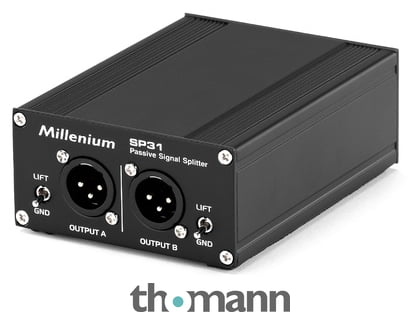

also welchen mehrwert hast du damit? wenn es rein nur ums signal splitten geht, würde ich was deutlich günstigeres kaufen. sowas hier
