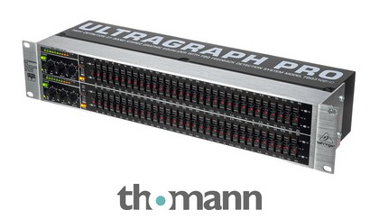

Klar, haben wir im Proberaum gemacht und wird auch in jedem Club vor dem Gig gemacht. Kannst du genauso machen, wie in dem Video beschrieben. Wir benutzen dazu einen solchen EQ:
