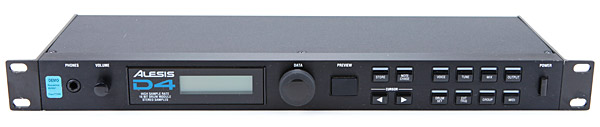

Hallo Ihr,
nun wollte ich auch mal nachhacken, den ich war so vor ca. 20 Jahren in Besitz von E Drums.
Diese hier:
Ihr werdet nun meine Unkenntnis in diesen Bereich nachvollziehen können.:D
Ich kann mir ehrlich gesagt nicht vorstellen, dass wie es hier gesagt wird, so heftige Latenzzeiten von den aktuellen Drum -Modulen zu verzeichnen sind. :eek: Liegt das nicht eher am Interface am Rechner? Wenn ich eine Midi Tastatur mit den Rechner verbinde, funzzt das doch auch soweit.
Ich habe ja auch schon mal überlegt, ein E Drum zum einspielen anzuschaffen. Falls Roland +Co das nicht gebacken kriegen, dann steigere ich meine Skills mit Fingerdrumming auf Maschine! Ist doch dann entspannter und spart Platz:)
