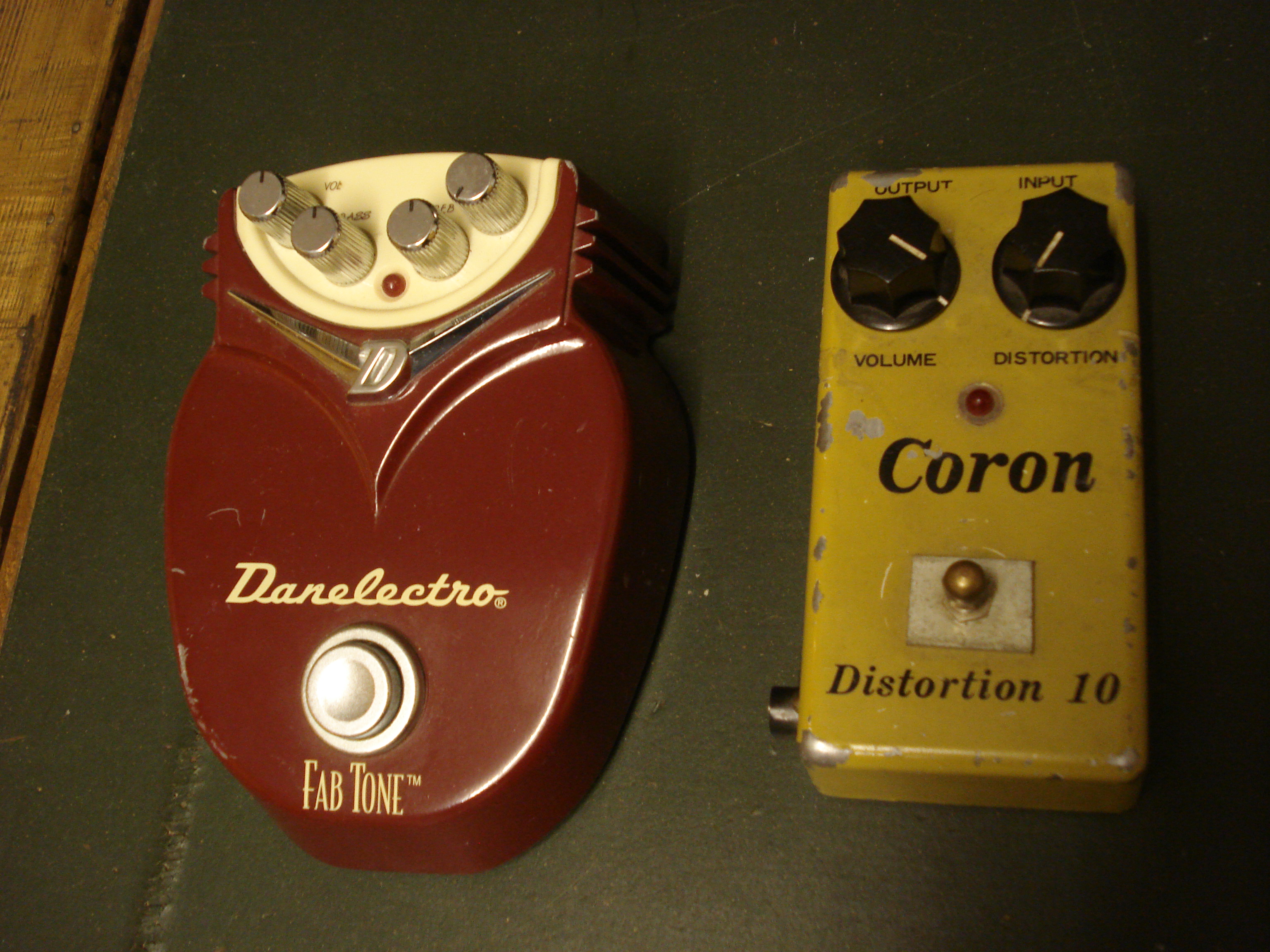

Ich hab die beiden Spuren jeweils durch ein Danelectro FabTone und einen Coron Distortion 10 geschickt.

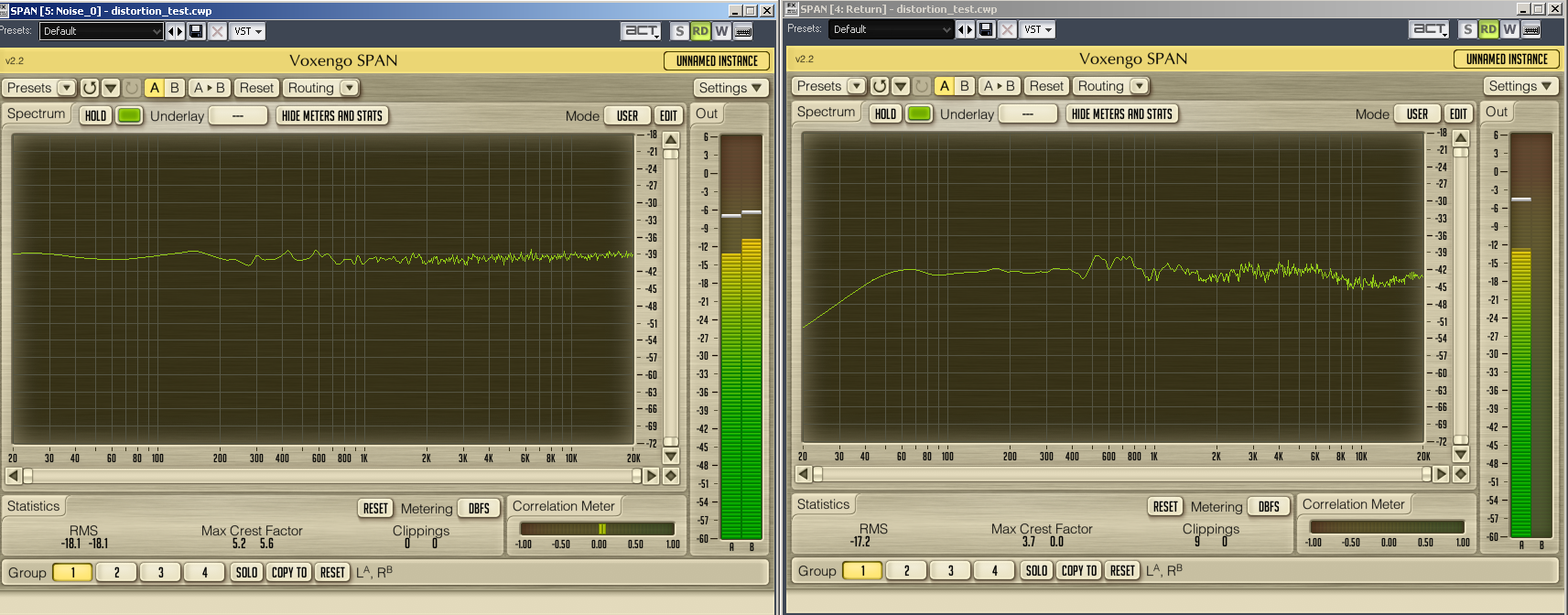

Die Frequenzgänge habe ich mit Rosa Rauschen und EQ (Plugin) korrigiert. Das Setup ist mit dem von Sogyra vergleichbar. Die Signale gehen raus in die Stompboxen und kommen wieder zurück.
Das Danelectro FabTone ist aus den 90ern und recht aggressiv. Selbst wenn man den Inputgain recht klein hält und den Fab-Regler auf linksanschlag hat zerrt das Pedal schon. Aus diesem Grund habe ich versucht eine möglichste große Spanne an Inputgain und Fabdrehknopfwert mit in den Test einfließen zu lassen. Der FabTone verändert den Frequenzgang schon recht krass, ein ordentlicher Boost bei 900Hz wurde per EQ korrigiert.
Links das interne Rosa Rauschen, rechts das durch die Effektkette geschleifte:

Das Coron Distortion 10:
Keine Ahnung, das Gerät ist definitiv noch vor meiner Zeit, ich vermute Ende der 70er Anfang der 80er und ähnelt wohl dem MXR Distortion+. Habe das Pedal derzeit von einem Kollegen ausgeliehen hier rumliegen.

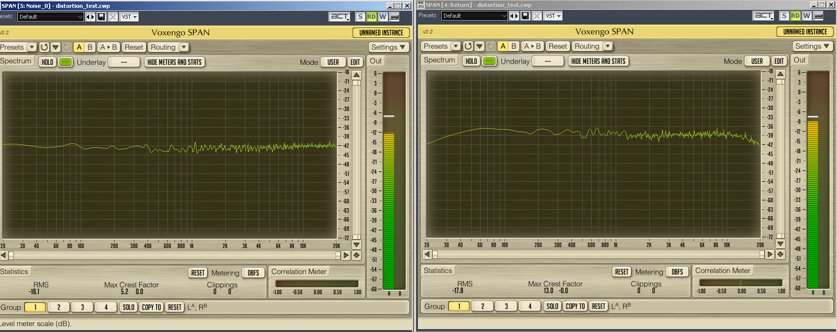

Der Frequenzgang wird nur sehr wenig verbogen, ich musste lediglich die Höhen und Tiefen durch eine sehr breitbandige Absenkung der Mitten etwas anheben. Die Stompbox hat zwei Regler, Gain und Distortion. Gain war voll aufgedreht, Distortion habe ich im Zeitverlauf aufgedreht und wieder abgedreht. Auch bei diesem Test habe ich erst ein bis zwei Takte Vorlauf im Bypass gelassen und am Ende wieder ausgeschaltet.
Frequenzgang:
