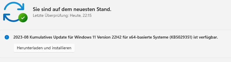

Ich bin heute sehr abenteuerlich, ich werde dort auf installieren drücken, drückt mir die Daumen, dass keine Bluescreens kommen werden. :LOL:
Bei meinem Dell kommt es nach wie vor zu Abstürzen nach Updates. Richtig nervig.
Und Zack, gerade den zweiten Bluescreen des Tages gehabt.

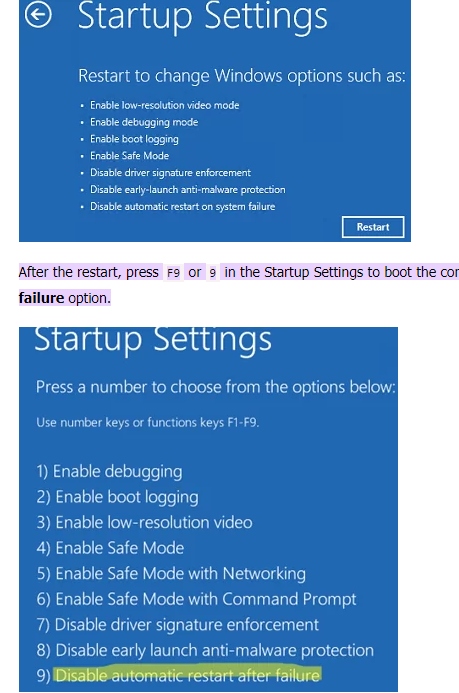

Lösung ist dann : Wiederherstellungsumgebung von Dell öffnen -> darüber in die wiederherstellungsumgebung von windows gelangen -> dann mit abgesichertem modus starten, -> DDU tool benutzen zum restlosen entfernen des sch*** treibers, restart
In deinem Fall lohnt sich offenbar mal die option zu aktivieren, dass nach bluescreen der PC nicht automatisch neustartet. Ist ja essentiell, die Fehlermeldung angucken zu können.
Anleitung gibts hier:
Ah! Goldener Tipp! Ich danke dir!
