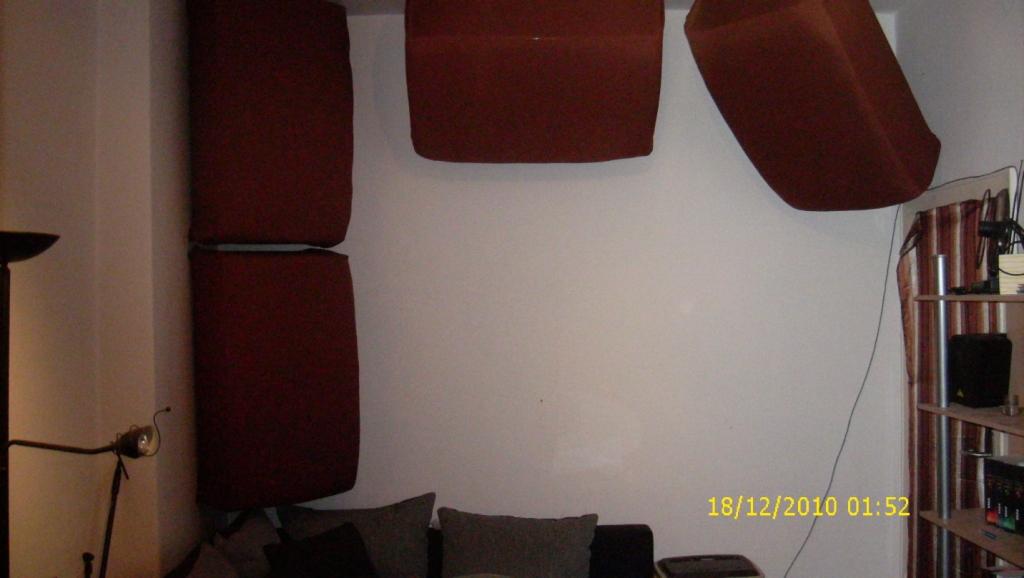

Wie man an den folgenden Fotos sehen wird hab ich an der Rückwand auch noch nichts gemacht. Genauso an den Seitenwänden. Kahle nackte Wände liegen sich da gegenüber.
Nach der Auswertung der Messungen werd ich dann sehen wie ich dagegen vorgehe.
Ich denke hinten Diffusoren und an den Seiten und an der Decke Basotect.
