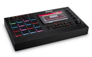

Habe seit ca. 3 Wochen die LIVE II und muss feststellen, eine SD Card ist auf die Dauer nicht ausreichend. Also muss eine SSD her. In dem Manual von Akai gibt es keine Angaben bis zu welcher Größe die LIVE II eine SSD nutzen kann oder welche Anschlußart benötigt wird. Wer kann dazu etwas sagen bzw. eine LIVE II entsprechend aufgerüstet.
