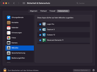

Wurde ggf. am Mac ein neues MacOS installiert? Besitzt Ableton unter Sicherheit Zugriff auf das Mikrofon?
Ja wurde es. Aber das war vor ca 6 Wochen. Seit dem letzten Betrieb wurde da an Einstellungen etc. nichts gemacht. Das Interface ist mit usb verbunden
Sieht das bei dir unter Systemeinstellungen -> Sicherheit und Datenschutz -> Datenschutz so aus (Monterey)? Ab Ventura ist die Darstellung eher wie bei iOS. Bei dir müsste dann Ableton Live auftauchen.

da wäre ich im Leben nicht drauf gekommen. Warum der Haken weg war - keine Ahnung 😀 aber vielen lieben Dank. Funktioniert alles wieder. 🙏
