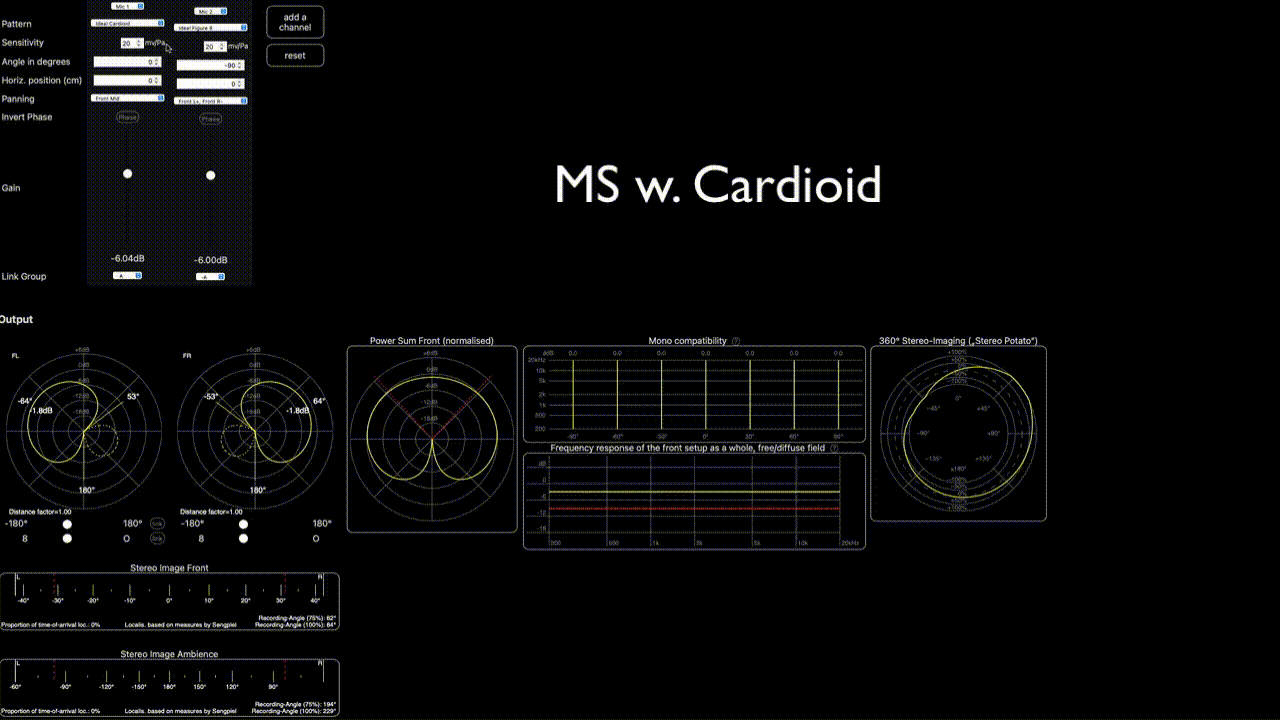

Über MS liest man bisweilen recht bemerkenswerte Ansichten, die zum Teil fast esoterisch anmuten oder aber auf Halbwissen schließen lassen. Vermutlich fremdeln einige damit, weil die Intuition sagt: jedes Ohr braucht sein eigenes Mikro - alles andere ist gefühlt unnatürlich. Eine etwas skurrile Einschätzung las ich neulich: MS sei unnatürlich, weil der rechte Raumanteil phaseninvertiert sei. Abgesehen davon, dass es keine richtige oder falsche Phase in der Natur gibt, wird das S-Signal ohnehin beim Dekodieren wieder gedreht, so dass alles seine Richtigkeit hat.
Es gibt aber eine Unnatürlichkeit, die ausgerechnet bei der Standardvariante - MS mit Niere als M - auftritt: Stereobreite von Direktschall und Raum verhalten sich umgekehrt zueinander: verbreitert man die Abbildung, wird der Nachhall zunehmend mono. Das spielt vor allem in halligen Räumen eine Rolle und ich selbst empfinde das als äußerst störend: ein großer fetter Orgelakkord verklingt und dann kommt der Widerhall dünn aus der Mitte.
Nachdem ich das neulich erst wieder erlebt hatte, habe ich mich mal drangesetzt und das genauer berechnet. Letztlich liegt eine Nieren-M genau in der Mitte zwischen zwei MS-Welten:
-Subnieren (jedes Pattern ohne Off-Achse, inkl. Kugel) bilden rückwärtigen Schall seitenrichtig ab und verbreitern das Bild zusammen mit der Vorderseite.
-Supernieren (alles, was eine phaseninvertierte rückwärtige Keule hat) vertauschen links und rechts bei der Abbildung rückwärtigen Schalls, die Abbildung verbreitert sich ebenfalls zusammen mit der Vorderseite.
Die spiegelverkehrte rückwärtige Abbildung klingt sehr apart. Zusammen mit seinem sehr gleichmäßigen Stereobild, welches auch keine Regionen betont oder abschwächt, dürfte dies die Rezeptur ergeben, die Blumeinstereo (geht ja auch via MS) so toll klingen läßt.
Hier ein kleines Mäusekino zur Erklärung:
Und hier der Link zum Selberausprobieren: http://7rl.de/bo

Ich finde den Rechner wie immer von Dir super. Ich habe nicht ganz verstanden woher die Amplitudendips im Frequenzgang kommen, bei Benutzung realer statt idealer Mics. Klar, nicht perfekte Polarpattern, aber warum wirken die sich im gesamten Frequenzbereich aus? Habe gerade nur mal mit MS und ORTF rumgespielt...
Ansonsten: Pflichtlektüre für alle, die sich wunden, warum manchmal alles (vor allem der Hall) in der Mitte klebt oder auseinandergerissen wirkt.
Kannst Du mal einen Screenshot machen und einkreiseln, was Du da genau meinst? Dann guck ich mir das mal genauer an.
Hm... scheint ein User Fehler gewesen zu sein; ich habe das gerade nicht wiederholen können...

Meinst Du vielleicht den Graph für die Monokompatibilität?
Übrigens kann man jetzt auf die Graphen klicken und bekommt sie dann höher aufgelöst, mit größerem Wertebereich und formatfüllend.
