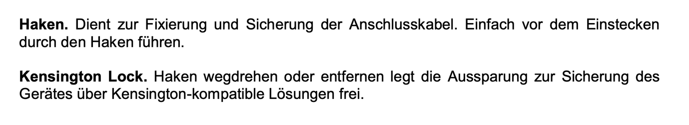

Jetzt sollte es klar sein ...
Was sagt denn die Bedienungsanleitung zu dem Haken?
Es gibt zwar eine Beschreibung der Rückseite und eine Abbildung aber der Haken wird nicht mal erwähnt. Auf welcher Seite hast du es gefunden?
Also doch zur Kabelbefestigung, wie ich angenommen hatte
Achso du hast es in der UCX2 Anleitung gefunden.
Ich habe den Screenshot von UCX1 gepostet (Seite 10)
Ja, aber die Aussage sollte identisch sein.
