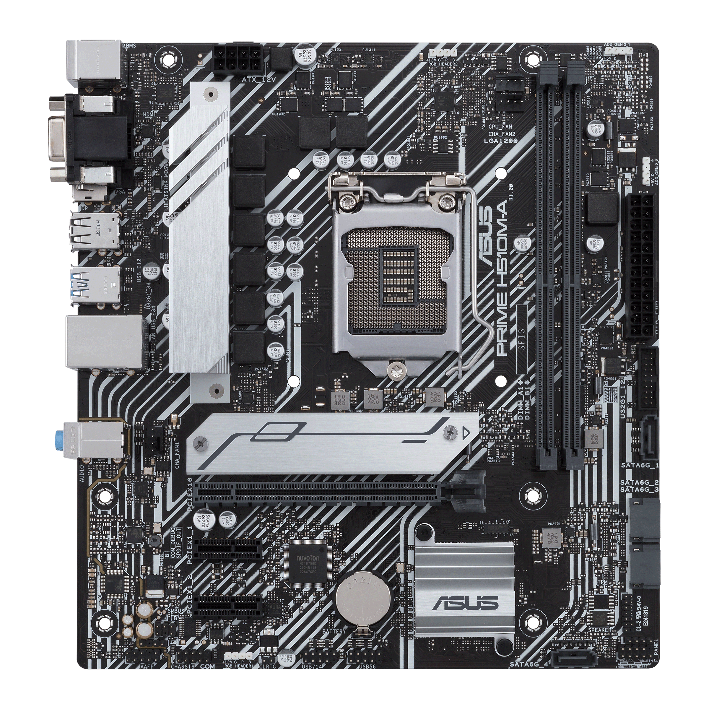

Da steht was von "4x SATA 6Gbit/s", aber wohl nur ein NVMe, ich nehme mal an, dass es dieses ist:
Vorsicht: Es kommt darauf an, ob da noch Platz für eine weitere SSD im Gehäuse ist, oder ob die SATA Ports für andere Devices gedacht sind....
