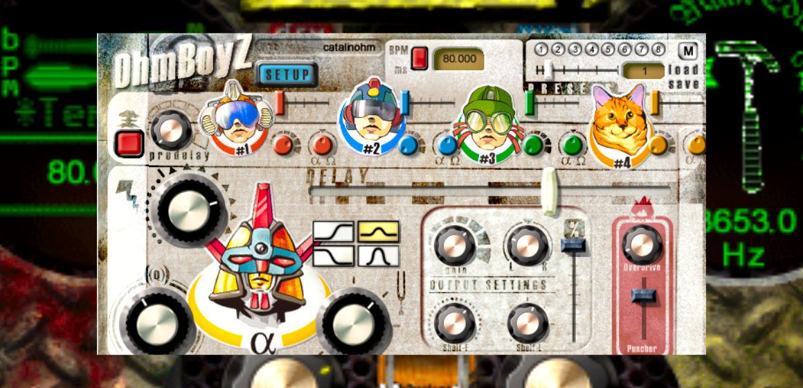

ich habe nun endlich das Upgrade von Cubase E 7 auf Elemements 12 gewagt und habe jetzt aber eine Schwierigkeit mit einem meiner Lieblingseffekte.
OhmBoyz. - Ich weiss, die Sachen von Ohmforce kosten jetzt alle nichts mehr , aber ich habe diesen vor 10 Jahren für 70€ gekauft.
Unter CB12 läuft er nicht mehr, wird nicht mehr erkannt. Und die Frage : habe ich eine Chance Ihn weiterhin zu nutzen?
- und dann evtl sogar all die anderen plugins von Ohmforce?

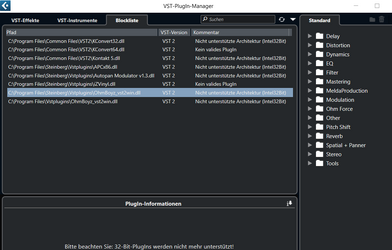

Der Pluginmanager von CB12 verrät mir, dass 32Bit-Pluguins nicht unterstützt werden. Doch das kann doch jetzt nicht das Ende vom lied sein, oder?

Cubase 12 unterstützt grundsätzlich keine 32 Bit Plugins und VST nichts unter VST 2.4
Ohm Boyz wird als VST 2 aufgelistet, also ist es vorbei mit diesem Plugin.
Entweder du installierst dir eine ältere Cubase Version und machst ein Render in Place (Audio Export) und suchst dir einen Ersatz für dieses Plugin zb das Cubase Delay.
Oder du kaufst dir den VST 2/32bit zu VST3/ 64bit wrapper "patchwork" von blue cat. Diese Software ist wahrscheinlich teurer als ein neues delay plugin.

Ja, es gibt sie in 64Bit ! und es klappt !
