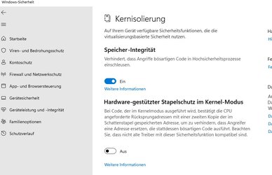

Mal eine Windows 11-Sicherheit frage:
bei mir sieht es unter "Gerätesicherheit" -> "Details zu Kernisolierung" so aus:
Dieses "hardware gestützter Stapelschutz" lässt sich allerdings nicht aktivieren, wohl wegen Treiberproblemen, die man aber nicht erfolgreich scannen kann. Google hat mir folgendes erzählt:
"Windows 11: Defender-Update KB5007651 bringt FASR, korrigiert LAS-Bug, verursacht aber weiter Probleme"
Doch schlau werde ich aus dem Artikel nicht, ausser, dass diese zusätzliche Kernelschutz funktion evtl. mit einem neuen Win- Update kam?.
Geht es euch da ähnlich?

Ja die Speicher-integrität hatte bei mir auch eine Weile herumgezickt, wenn ich mich richtig erinnere, wegen dem Roland RC505 treiber.
Und das "hardware gestützte...." Feld, ist demnach bei dir auch auf "aus"?
Ja, dazu müsste ich erst mal die Speicher-Integrität anmachen. Ich scheitere also schon einen Schritt vor Dir. :D

Nochmal ne Frage zur Kern-Isolierung:
Tendenziell würde ich sie gerne an haben. Doch derzeit blockiert das mindestens 1 Treiber, siehe Bilder.
Wie würdet ihr basierend auf der Info im Bild den entsprechenden Treiber finden im Gerätemanager? Ich finde Windows da echt nicht hilfreich... Per Google Suche sehe ich nichts spezifisches, was mir sagen würde, welches Roland Gerät das sein soll. Ich habe ein HPD20 und ein VT-4, mehr eigentlich nicht von Roland. Doch wenn ich diese eingesteckt habe und im Gerätemanager schaue, welche "sys" Datei diese benutzen, dann sind das andere Zahlen als RDWM1139.
Edit: habs gefunden! War die Boss 505 Loopstation, die ich vor einigen monaten mal angeschlossen hatte!!
Aber der Weg, das zu identifizieren war tatsächlich nur, das Teil anzuschließen -> erst dann konnte ich es per Gerätemanager zuordnen. Find ich doof gemacht von Windows!
Hier im driver Ordner sieht man es schön: 1140 ist mein HPD20, 1203 ist mein VT-4. Wie finde ich heraus, welches Gerät 1139 benutzt??
EDIT: gefunden!
Nachdem ich den störenden Treiber entfernt habe, lässt sich die Kernisolierung immer noch nicht anschalten..
Bei Inkompatible Treiber steht nichts. (auch nach neustart+erneut scannen) Großartig, Windows!
