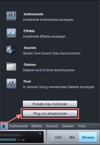

Hallo;
Studio One Professional 2.6.3
Hach; ich blicks nicht. Manchmal klappts, manchmal nicht.
Oke; ich hab also nen VstPlugin Ordner. In den Kopiere ich meine VST s von 3. Anbietern.
Der Ordner ist auch in S1 unter Optionen als Datei Pfad angegeben.
Habe so auch schon ein paar VST plug ins erfolgreich in meine DAW importiert.
Jetzt hab ich s wieder probiert, und bei diesem vst klappts wieder nicht....
http://www.mucoder.net/en/tonespace/
hab den dll. Ordner in den VstPlugin Ordner verschoben; aber ich find nicht in meiner Software.
weder unter "instrumente" noch unter "Effekte"
mach ich was falsch?
Danke LG
Butchy
Das Teil taucht normalerweise unter "Instrumente" auf.
Hast du die 64 Bit Version von S1 installiert, oder die 32 Bit?
"Tonespace" ist nämlich 32 Bit und würde nicht in S1 64 Bit funktionieren, es sei denn man verwendet "jBridge".
musicdevil;
vielen dank Dir (wieder)
genau das wars; ich hab die 64 bit version von S1.
Danke auch @ari :)
