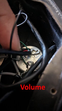

Anhang Bilder.
Die Kabel sind so gelötet, dass ich sie nicht ordentlich wegbiegen kann.
Sieht aber nach 500er aus, nicht?
Zum Vergleich Tone-Poti mit dabei, der aber nicht gewechselt wurde.
Das ist ein Göldo Poti. Dann steht A für logarithmisch und unter dem dicken Lötklecks, an dem das kleine grüne Kabel hängt, dürfte eine Zahl verborgen sein.
