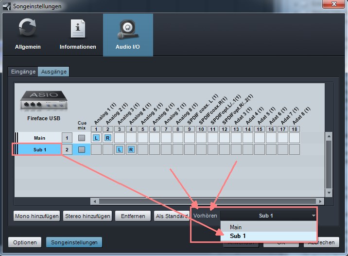

Das mache ich einfach über einen zusätzlichen Out Bus zum Audio Interface, dann bin ich aus dem Main Out raus...
Und wie schickt du den Sound aus dem Browser zum zusätzlichen Out Bus?
Deutsches Handbuch Seite 33.
Kapitel: 4.3.6
Das "Vorhören" steht also für den Browser?
ähm, klingt so, als wäre die Frage ernst gemeint.
Wo möchtest du denn sonst Audio-Material (auch noch gesynced) vorhören, welches noch NICHT im Arrangement ist. Im Handy? Im Explorer? In Winamp?
